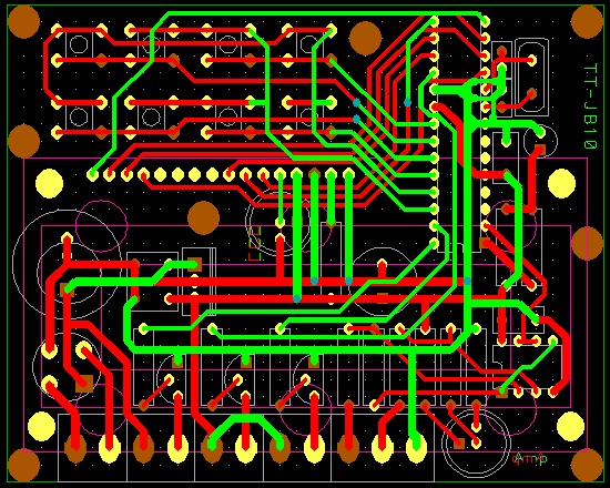

NikB, ресет схемата на процесора ти е повече от странна. Първо махни R2 нацяло или поне го намали на около 100 ома, второ кондензатора на ресета е доста голям - сложи 100nF. А най-добре ползвай специализирани схеми за ресет. Хвърчащите пинове ги направи входове и ги свържи към маса. На всички транзистори сложи по едно съпротивление в базата към маса. Също така сложи някакви малки съпротивления (под 100 ома) на всички управляващи сигнали към дисплея (данните, Е, R/W, RS) . Сложи и RC филтри на входовете от бутоните. Опитай да сложиш и някакви снобери паралелно на контактите на релетата. Направи и жиците към мотора по-дебели, тези на захранванията също. На захранването на процесора (непосредствено до него), паралелно на 100-я нанофарада кондензатор сложи и един около 10 микрофарада. Пробвай всички тези неща и кажи какво е станало. Не е зле да постнеш и платката на процесора (ако може картинка или пдф, а не файла от оркад) за да видим и там как е ситуацията :) .

NikB, .... Не е зле да постнеш и платката на процесора (ако може картинка или пдф, а не файла от оркад) за да видим и там как е ситуацията :) .
Ето - CadStar 4 :) (a помня и по-старите :)).
Впрочем, платката има някаква промяна последно около 2009г, но по-скоро в размерите :). До към 2007 работеше само като таймер, а тогава й сложихме да мери някакво налягане.
(ПП относно ресета - единият резистор - тоя между кондензатора и пина съм го укъсил. пробвал съм и с директно подадени +5V на ресет - няма промяна).
CPU_Platka.jpg [ 164.87 KiB | Прегледано 3543 пъти ]
Сря Юни 15, 2011 6:57 pm
Бе има какво да се желае, ама не е кой знае колко страшно. Например кондензатора на захранването на процесора се слага точно до VCC пина на процесора, а не от другата страна на чипа. Доколкото виждам има и някакъв лууп на масата от стабилизатора. Ако нещата от предния ми пост не помагат, значи има нещо много сбъркано в цялата постановка. По принцип съм забелязъл, че пиковете са доста устойчиви на смущения.

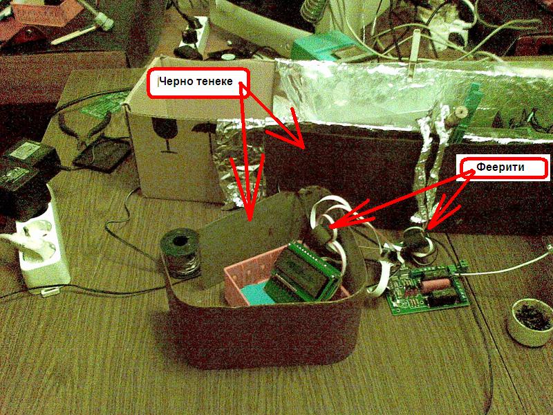

С две черни тенекета и два феерита работата май се оправи.
Вече 50 минути (от 20:03 - тогава я включих) не се е рестартирало ( :) - ако се рестартира - ще постна пак).
Естествено, много съм благодарен за всичко по темата тук.
ВИДЕОТО :)
Офф: , на времето, от автоалармите ни, имаше една, която 6 години не се беше рестартирала :) (пик 84) - клиентът искаше да му я преместим от стария на новия автомобил. А там тоците бяха тоци - релето на запалването беше 40А, на мигачите - малко по-малко. Май само релетата бяха в ламаринки - цялата платка беше закрепена над малки акумулаторчета, зад електромагнита на сирената.
Shumove_20110615.jpg [ 154.4 KiB | Прегледано 3537 пъти ]

Е като дойде ред да работи реално тва чудо, как можеш да бъдеш сигурен, че ще работи безупречно. Или ще се надяваш да не се ресетва. Имам малък опит с шумове - след като ги борих с разни гимнастики, сложих Ground Plane и о чудо - същото опроводяване работи без грам рестарт. И така като гледам платката без да се задълбавам си мисля, че проблемата ти е в земята. Това няма причина да не работи без никакви ламарини. От тия 5 чифта захранвания файда няма - едно си е напълно достатъчно. Снубъри на контактите също не е зле да има, ама според мен ефекта им е по скоро козметичен. А и ако някой не знае че има снубър и барне може да го изплющи тока.
Сря Юни 15, 2011 9:08 pm
Мнения: 710
Cekins написа:
Какво е снубъри?
Ами естествено, че ще махна адаптерите. С тях, за тест, елиминирах точно шумовете от лошо захранване - за да съм сигурен (и съм), че проблемът не е в захранването.
А преди да съм сигурен "че ще работи безупречно" ще съм го изследвал достатъчно. След малко имам да правя някаква корекция на един софт и след това си пускам цифровия осцилоскоп и му гледам сеира :).
А едно черно тенеке ще свърши същата работа като Ground Plane :).
Сря Юни 15, 2011 9:22 pm

Май пропусна да конфигурираш свободния пин ;) Я вземи го конфигурирай като изход и го пусни без ламарините. Пък че платката ти е дърво откъм опроводяване спор няма ;)

Докато сменям програмката (относно пина) - какви забележки имаш към опроводяването?
