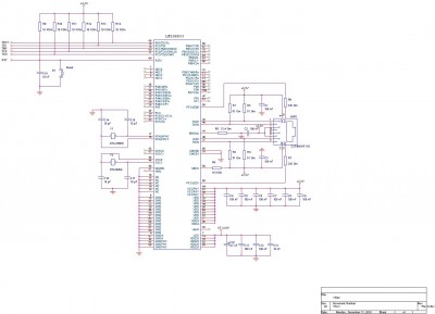

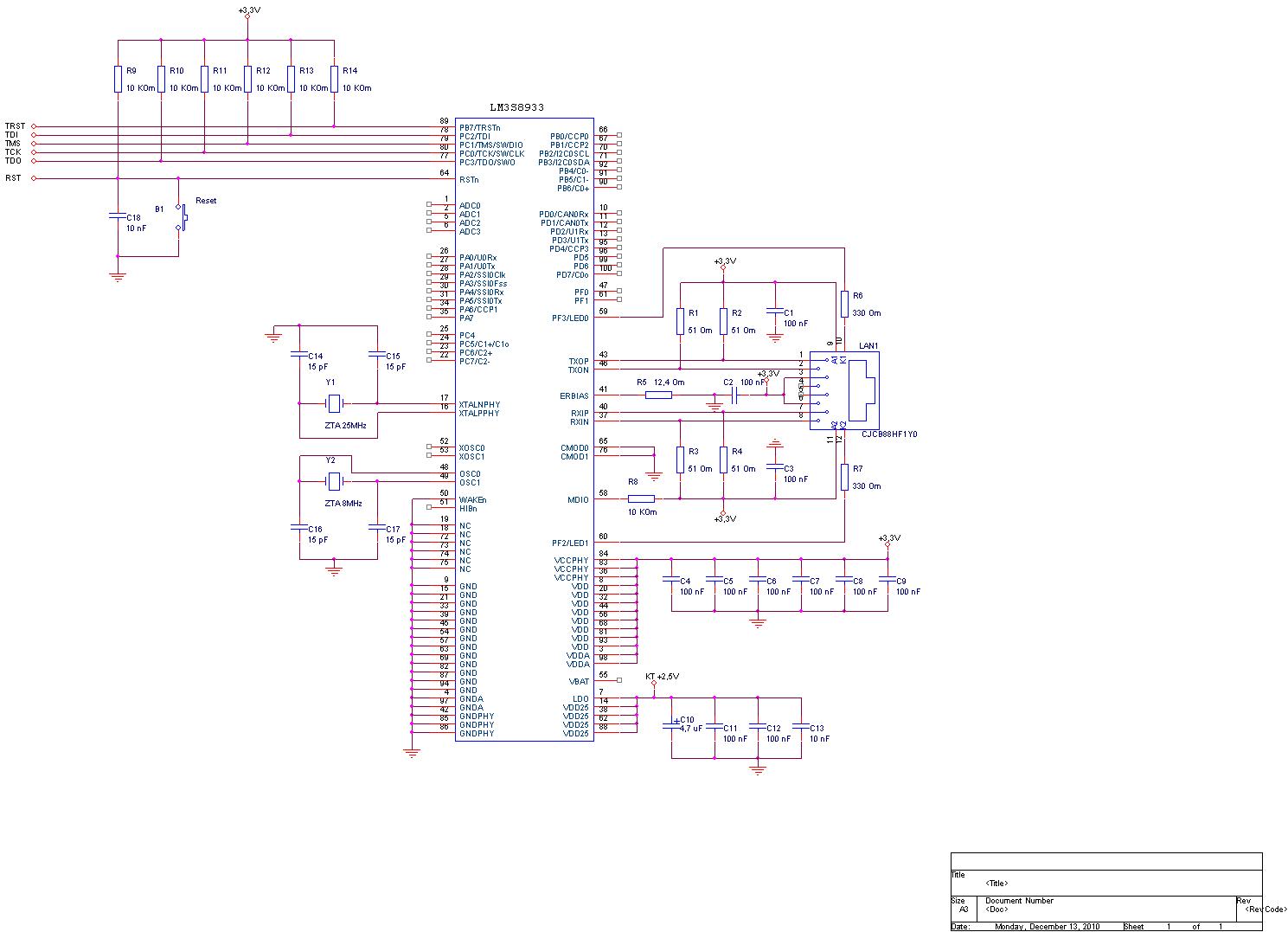

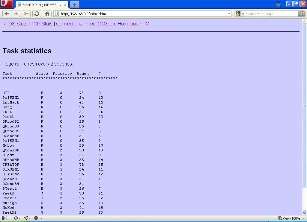

Мнения: 712
Пич, ще черпиш :) - проработи комуникацията от примера!
Сървъра бълва инфо!
http://ifile.it/9dbzajx
Shematic1.jpeg [ 132.99 KiB | Прегледано 1455 пъти ]
prnt_scr_server1.jpeg [ 69.79 KiB | Прегледано 1440 пъти ]
Пон Дек 13, 2010 12:42 am
Мнения: 1730

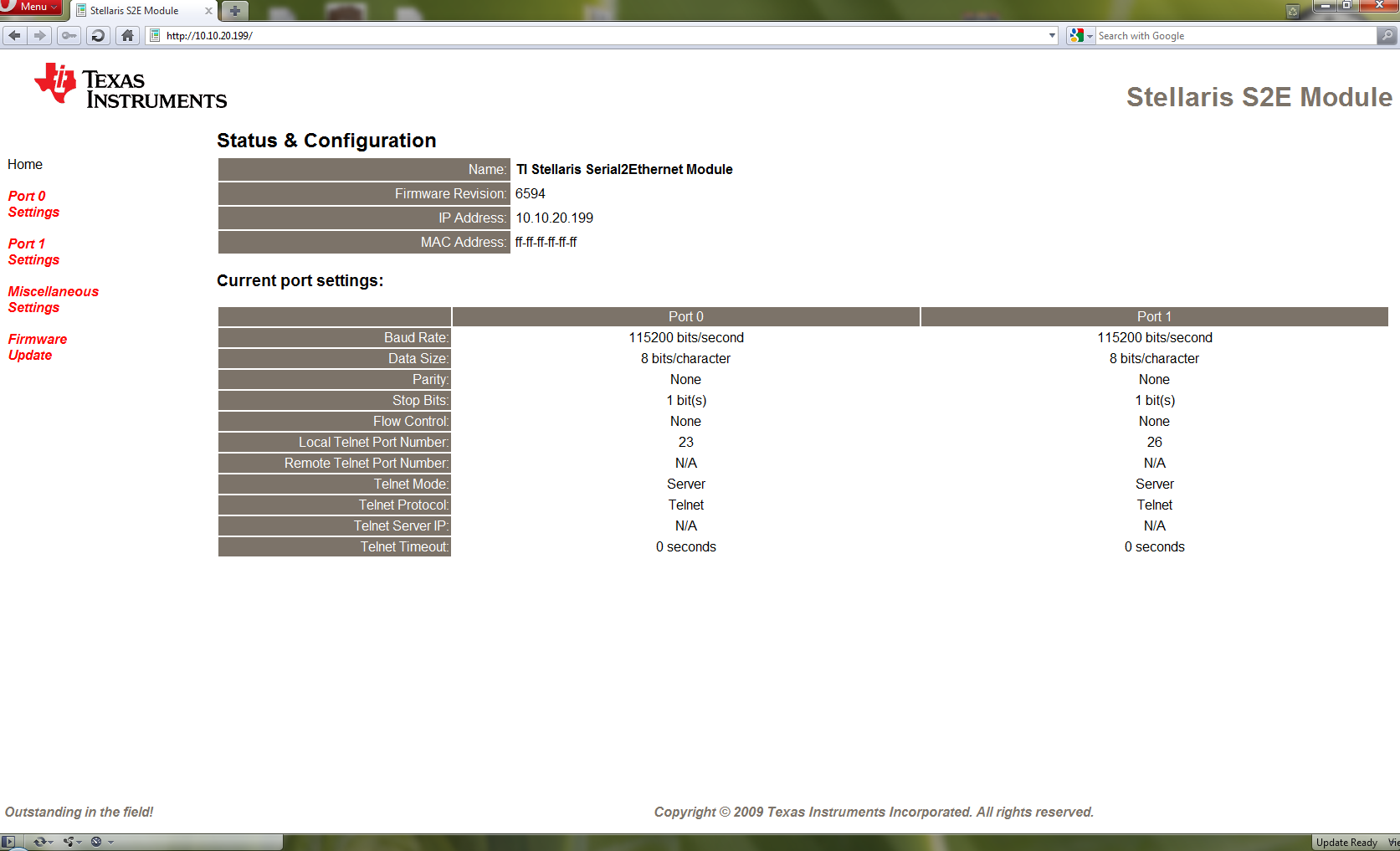

Разгеле! Успях най - накрая.
За да е полезна темата - Трафа за ЛАН-а се връзва както е по схемата на луминари. Връзката м/у МЦУ и трафа не е особено критичка.
Защо всъщност при мен имаше проблем - Оказа се че вграденото LDO, което трябва да се програмира от 2.5 до 2.75 волта, при мен вадеше максимум 2.3 волта.
В ератата пък пише че, ако напрежението е под 2.75 и се ползва PLL, то ще има проблеми. (взеха че познаха :) ). За да не слагам 2-ри стабилизатор, използвах диод, като разчитах на пада му, чрез който от 3.3в успях да изкарам 2.65 волта, които пък успяха да подкарат PLL.
Поради някаква причина, която така и така не можах да разбера техния фирмуеър не тръгваше и се наложи да прекомпилирам библиотеката на луминари и демонстрацията.
lan2.jpg [ 158.54 KiB | Прегледано 1425 пъти ]
