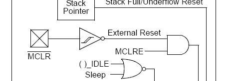

Не е аналогов, ама има шмигер, пък и така учат всички още от едно време по дебелите книги - да изчакаш малко, докато се стабилизира захранването, та да не хване къра и да изоре по паметта :D :
comp.JPG [ 11.81 KiB | Прегледано 2326 пъти ]
