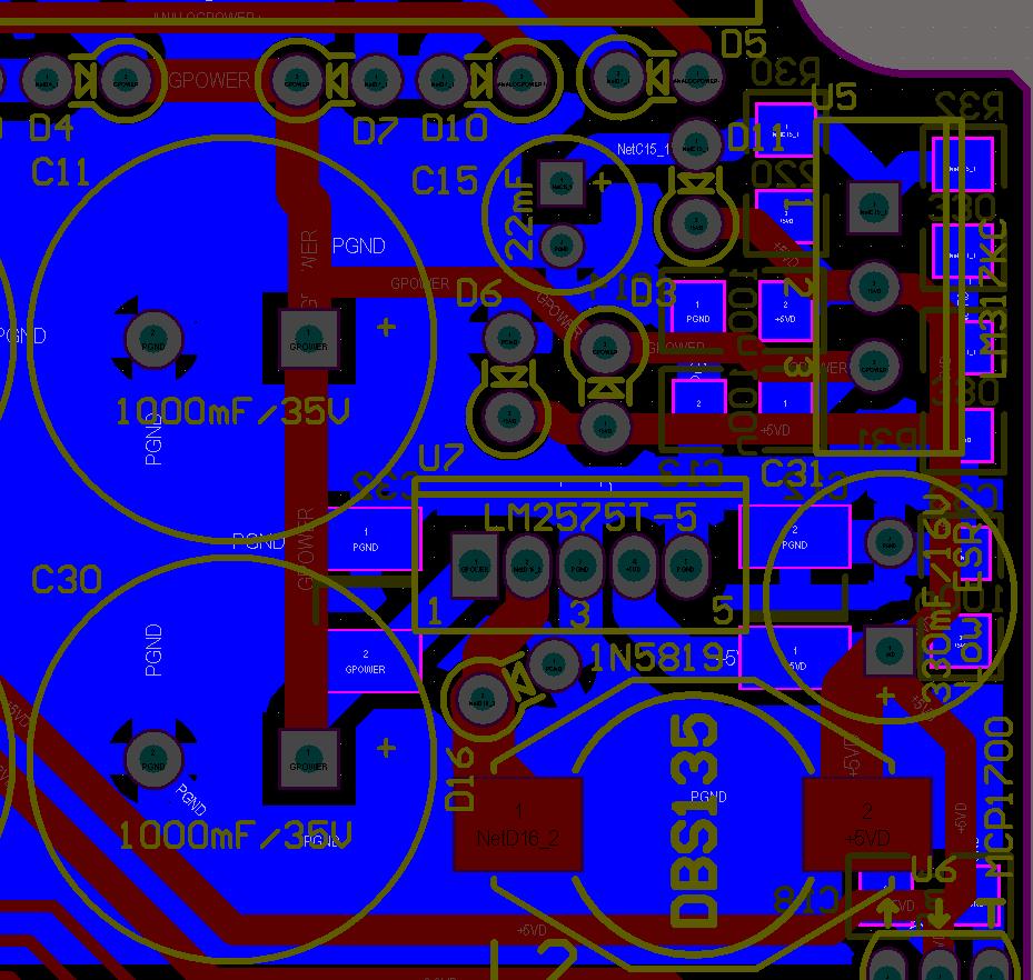

Старите платки свършиха - и сега си направих нови, ама с 2 варианта на захранването. Старото линейно - за всеки случай - и новото импулсно. Опроводяването ми е като на картинката. Захранването идва от горе - от диодите. от там на кондензаторите С11 и С30 и от там в една от версииите на захранването. Не са ми дошли още кондензаторите с LOW ESR та пробвам с обикновенни. От долу съм оставил място за преди и след LM2575 за някакви големи танталови СМД кондензатори - ама като им гледам цените...

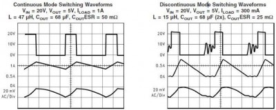

Та - какво показаха пробите. При средна и при пикова консумация - имам хубави нормални правоъгълни импулси на общото на бобината и диода. До колкото разбрах - там се гледа. :) Когато обаче няма консумация - или е много ниска - режим боотлоадер примерно дето няма никаква периферия включена, ми се получават някакви разтрептявания ПРЕДИ фронта отново да скочи горе. Разтрептяванията имат някак синусоиден характер и според степента на натовареност на захранването си остават започващи сякаш от едно и също място и леко нарастващи - до дето ги пресече импулса нагоре. Това пък на какво може да се дължи?
Иначе - по първи наблюдения - трептенето на изхода са малки и не зависят вече в голяма степен от изходния кондензатор. В момента съм с 330мФ, ама слагах и 1500 от компютърно дъно свален - дето може да се очаква че е LOW ESR - и с него същата работа.
Лошото е, че тези трептения ги има и след 5 -> 3.3 волта микрочипското чудо MCP1700. Верно в по малка степен - ама ги има.
Хубавотое , че не минават през ЛМките в аналоговата част. Верно - те взимат захранване от същия траф - ама с други диоди и други кондензатори...
Та въпроса е - от де се взимат разтрептяванията при ниска консумация?

Задължително на входа на LM трябва да има керамичен кондензатор, например 1206 1uF / 50V. Може и 0805, ама те имат по-високо ESR. LM25xx за аудио са ЛОШ избор - имат работна честота около 65 кHz и това няма начин да не даде интерференции с остатъците на носешата на DAC-a, независимо дали е 44.1 или 48 kHz. Друг въпрос е, че тези 65 кHz не са стабилни и се модулират с около 100 - 150 Hz като се променя напрежението на входа и/или товарът в изхода. Търси регулатор на 260 кHz - напр. LM26xx или друг с работна честота над 250 kHz.
По принцип инпулсните регулатори работят в два основни режима: continuous и discontinuous. Разликата е, че в първия режим на работа токът през бобината винаги тече, а във втория тече само в част от периода на работа. Наблюдаваните от тебе колебания се получават в discontinuous mode. По принцип не са много вредни за ефективността на конвертора, защото се случват в момент, когато ток на практика не тече и загубената енергия в тези колебания е нищожна. Те обаче могат да новедат до допълнителни смущения, които за твоя случай ще са гадни.
За да излезеш от "discontinuous mode" трябва да увеличиш индуктивността на бобината или да увеличиш минималния товарен ток.
Относно колебанията след LDO-то:
То вероятно е за малък ток, не повече от 50 - 100 mA. Смени го на TC2117-33. На входа му постави един RC филтър 6.8 ома | 1 микро 0805/0603 + 100 микро алуминиев. Друго решение е LM1117-3.3

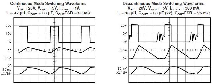

Е сега се зачетох за LM2675 и какво да видя. Моя проблем - ама изрисуван 1:1.
Що не са го направили и в PDF-а за LM2575 кой ги знае. Вероятно щото са си мислили, че ще чета първо за LM2675. :(
Ясна е работата: continuous и discontinuous. Като по книга.
