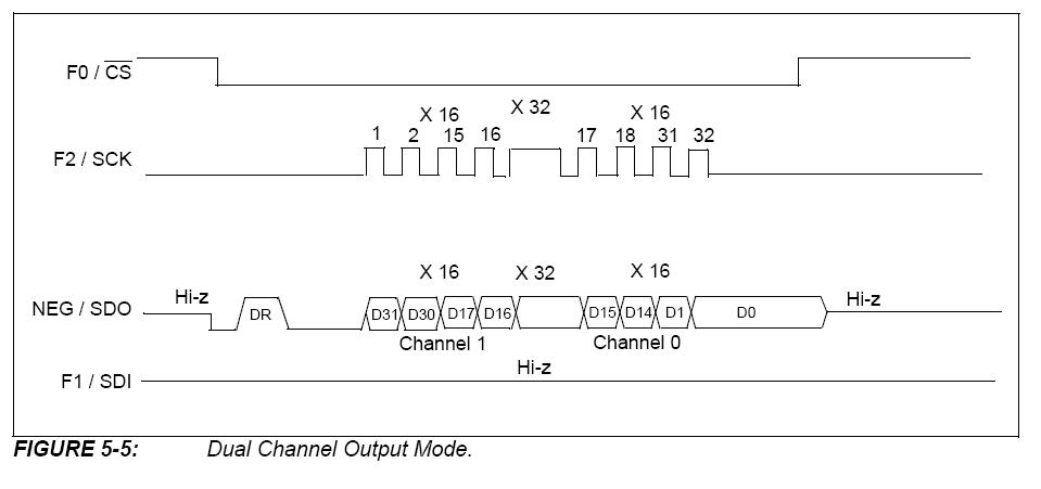

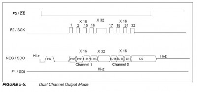

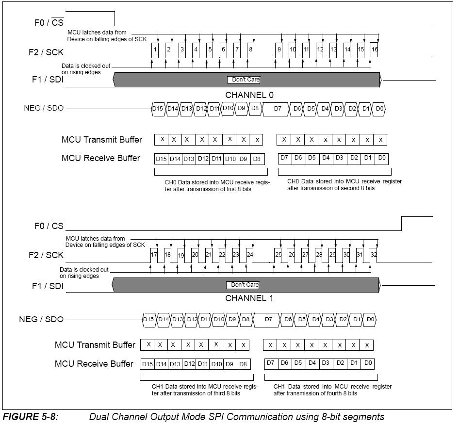

Но гледам пдф-а (фигура 5-8) и се чеша по главата защо са ми разменени показанията за ток-а и напрежението а то...
Някой който писал pdf-а спал...
В един и същ pdf твърдят две коренно различни неща за тъпия си чип....
Тия идиоти нямат равни на себе си... Това е последното нещо с което си тровя нервите с майкрочипските боклуци... Да не говорим, че от вторник съм им пратил на 24/7 съпорта им запитване с проблема и все още таск-а ми стои със статус open... :evil:

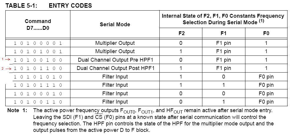

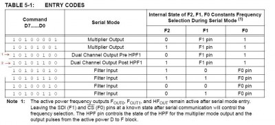

Все още не съм го разбрал от какво е. Като инициализирам чипа по начина който съм означил с 2 на картинката се започва с подскачането на данните.
Обаче като го инициализирам по начин 1 се държи адекватно. Тоест мери. :-)

init.JPG [ 92.45 KiB | Прегледано 2023 пъти ]
