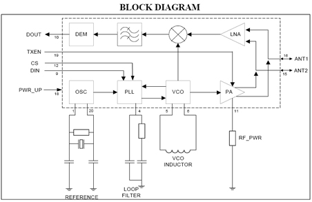

Каква скорост очакваш да постигаш.
Този чип който ти подхвърлих nRF401 го има във Фарнел за 5Евро демек 10лв, по евтино е с него дори ако имаш реализация с 2 RX/TX модула или един двоен ще ти стъпи над 20лв на точка.
http://www.farnell.com/datasheets/111806.pdf
http://bg.farnell.com/nordic-semiconduc ... tid=369054
Малко е скъпо във фарнел, но ако знаеш някоя друга фирма може да го има на по тънки цени, не вярвам този чип да е повече от 2Евро!
Вземи си колкото за прототип с 3 точки , за останалите може да ги поръчаш от някъде другаде.
Чипа е много лесен за работа и не изисква някаква сложност.
Взимаш си ако щеш и най лесния ти микрочипски контролер без значение. Може и 16FXXX имаш скорост на данни доста по висока от обикновен модул.
И ще имаш вече под 15лв части на точка с контролер :wink:
nRF401rev1_6.jpg [ 63.26 KiB | Прегледано 2139 пъти ]

По добре е за теб, за него може да е по добре с nRF401 защото той е подобен на външен RX/TX модул и няма кой знае какво управление. Единственото управление е ON/OFF на посоката на данните а на този имаш сума ти неща за управление, настройка и инициализация накрая ще вдигне ръце и ще каже не става!
От тоя модел имат C1000 той е по лесен за работа и прилича на nRF401, ако е по евтин може и с него но е на 3.3V :)
http://focus.ti.com/lit/ds/symlink/cc1000.pdf
