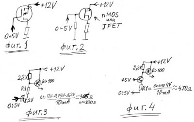

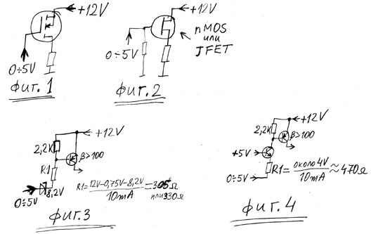

Досрамя ме, че и аз се изказах "набързо" затова хванах молива.
Как се управлява животното от Фиг.1 (BS170 напр.)? Аз имах предвид Фиг.2 където добичето при -12В е запушено а при -7В осигурява нужния ток или обратното, обаче тези напрежения не са най-точното при MOS транзисторите. Май пак до ценер и резистори се опира...
Улях се за ценера! Той трябва да е за над 12В-5В=7В за да не текат нерегламентирани токове към изхода на ПИК-а. На Фиг.3 е нарисувано нещо...
На Фиг.4 е без ценер, с източник на ток и икономисва резистори.
Edit: Фиг.4!!! Забравих да й спомена върховното предимство, т.е. +12В няма значение дали е 6 или 300 волта стига npn-а да може да разсее мощността.

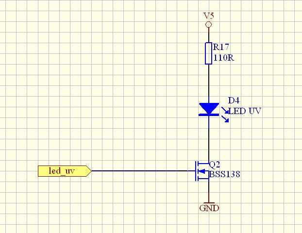

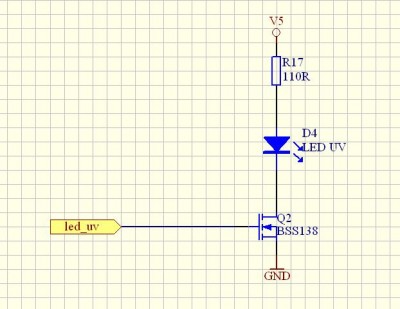

По-долу е "класическата" схема за low side switch с NMOS. Слага се само товарно съпротивление за програмиране на тока през ледовете - задължително е ;-)
Съпротивление на гейта не се слага защото няма абсолютно никакъв смисъл в случая. Такова съпротивление се слага когато се управляват капацетивни товари за удължаване времето на отпушване и съответно намаляне на in-rush current.
3000 диода са много нещо, аз не знам каква е идеята за управлението, но от към гледна точка на драйвера желателно е да се побере в BSS138 - това е най-масовият маломощен NMOS и разликата в цената спрямо следващия обикновено е зверска. За съжаление обаче е само за до около 200-220ma. Не е добре да се товари с 300мА, макар че ще ги издържи. Затова ако може да се промени схемата... иначе друг транзистор.

Да де, Пламене, аз нали затова се чудя. Не че не става и с n-канален ама не и от сорта на BS170 и не с ниско прагово напрежение. Щото проблемът е към +12В, не към масата.
