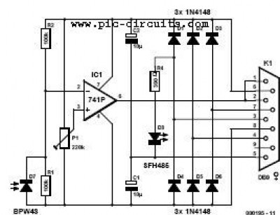

Регистриран на: Пон Сеп 25, 2006 11:31 pm
Мнения: 24
Това нещо ще тръгне ли според вас ?
IrDA Shema.jpg [ 14.25 KiB | Прегледано 2219 пъти ]
