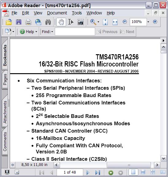

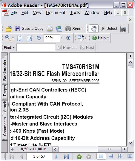

Ами Заека ти е обяснил какъв е проблема с каубойците.
Това ли?
3aek написа:
иначе не очаквай да получиш дори up-to-date дейташиит (май тези дето са на веб-а са от 97 или 98 година)
Не знам заека кво е гледал, при мен имам това:
tms470a256.jpg [ 69.79 KiB | Прегледано 2020 пъти ]
tms470.jpg [ 55.99 KiB | Прегледано 2010 пъти ]
Последна промяна Реконструктор на Пон Май 07, 2007 12:48 pm, променена общо 1 път
