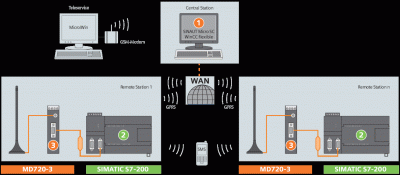

Здравейте,
Сименс предлага нескъпо готово решение за безжично предаване на данни по GPRS (или SMS). Вижте схемната реализация на картинката.
Ето и линк към проекта със сорс кода за PLC S7-200 и WinCC flex 2005:
http://support.automation.siemens.com/W ... aller=view

Mozfet написа:
1. Дефинирай "нескъпо", защото аз ефтин модем на Сиеменс не съм виждал.
2. Дефинирай решение, защото ако всичко се базира на PLC - мерси, но няма нужда да купуваме PLC за да подкараме GPRS modem ;-) Ако без PLC-то оставаме с един гол модем, еми тогава за къф ни е Сиеменс - има къде къде по ефтини модели...
Сря Юли 11, 2007 5:04 pm
Регистриран на: Съб Сеп 25, 2004 4:33 pm
Мнения: 273
Ами това е готов проект, който се пуска за няколко дни. В много случаи по важен е срокът за реализация, а не да се правят рационализации. OPC сървъра за GPRS - Sinaut micro SC осигурява статичен IP адрес, за да върви комуникацията нон-стоп. Иначе средно на 20 мин. всички мобилни оператоти сменят IP адреса. WinCC flex пък ни дава SCADA-та.
Предлагам решение, пък на който му харесва.
Adios
Mozfet
Сря Юли 11, 2007 5:36 pm

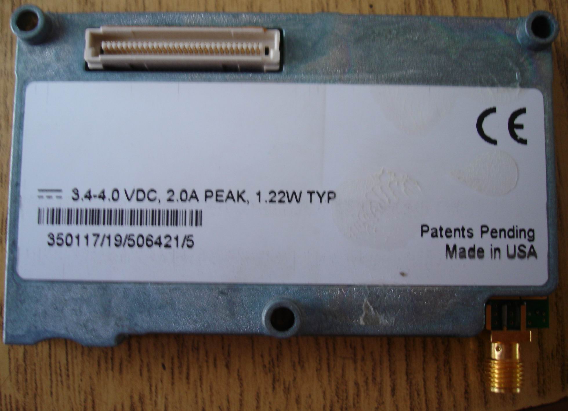

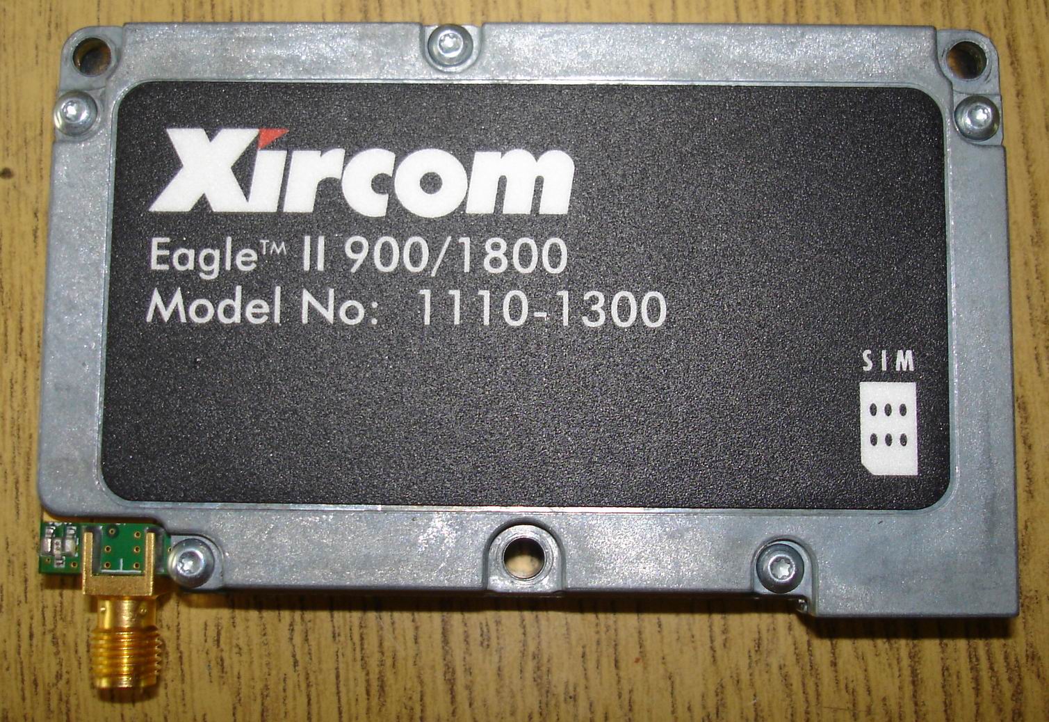

За да не отварям нова тема реших да питам тук.
Попаднаха ми няколко бройки GSM модула Xircom модел Eagle II, но не мога да намеря нищо за тях в нета нито пък с мулето :(
Някой има ли някакво инфо за изводите и набора от AT- команди, или направо да ги засиля в коша?
Ето и снимки:
2.jpg [ 217.47 KiB | Прегледано 1684 пъти ]
1.jpg [ 368.68 KiB | Прегледано 1684 пъти ]
Пон Апр 21, 2008 6:26 pm
Мнения: 2811
Това е много стар модем от 2000г. Имам някакъв pdf с кратко представяне и параметри, но не и разпиновката или АТ командите. Разтърси се из нета по-детайлно, няма начин да не се намери pdf.
