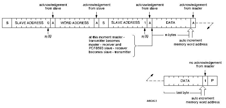

когато записваш в часовника той ти отговаря с АСК и процесора чете дали часовника изобщо отговаря. Когато четеш от часовника повече от 1 байт тогава процесора трябва да връща АСК на чаовника (МАСК) само след като изчетеш последния байт не връщай АСК към часовника но изчакай млако и подай стоп.
Ако си омазал работата с АСК сигналите е напълно възможно да четеш 1 байт и часовника да забива. За това частично може и да помогне да използваш старт и стоп а не втори старт. Но не е редно

Знам, че има значение за времето, ама не може един път за да адресира добре, и след това да не иска.
ето какво има пдф-а за четене:
4etene.jpg [ 33.76 KiB | Прегледано 2181 пъти ]
