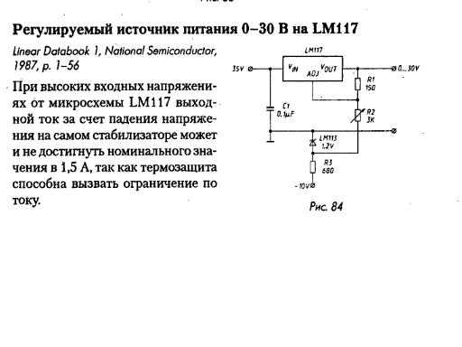

Бате,с LM317 има и схеми дето работят и от 0V :wink: Да не го обръщаме това на спор. Явно на Рек му трябва нещо дето да се управлява цифрово но без много части от страни.Идеята с ЦАП+ буфер е най-добра,но зависи дали искаш а слагаш още части по платката

Пусни една такава схема, че ми стана много интересно. Говорим за LM317, нали? :roll:

Схемата е с 117 но съм я правил с 317 и си работи.Работат е там че трябва отрицателно напрежение
LM117.JPG [ 26.36 KiB | Прегледано 1742 пъти ]

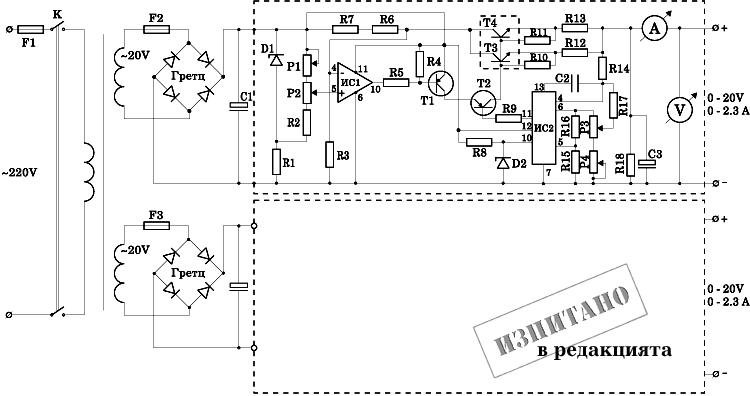

Ако няма отрицателно напрежение може да се използва следната схема със 723,взел съм я от сайта на Млад конструктор.При нея не се изисква отрицателно напрежение и диапазона е 0 - 20 волта.Варианти много.Въпроса е какво му трябва на човек
Supply_shema.JPG [ 49.26 KiB | Прегледано 1738 пъти ]

Хе, с отрицателно става. Ама много чаркове се събират за едно 0 - ?? волта! :) :) :)
