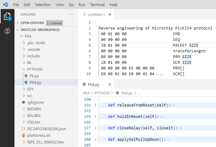

начи
пиккитовете, ICEx, PKOB, Snap ... протокола е елементаре и е замислен що годе добре
3,4 основни USB комадни, около 30 device команди ( init, erase, program ...)
като командите изпращат "скрипт" на вътрешния проц. да направи процедурата автоматична и "лесна"
проблема е оригиналната индийска JAVA - писали са код "на метър" и USB HID трансфера не е оптимизиран

един сектор ( 1536 байта ) ... даже и мига :D
--- BEGIN ---
DRIVER INFO: BUR181018704
W-->:    E1
R<--:    E1 AF 00 00 06 87 00 31 37 53 32 4B 37 39 30 33 30 34 01 0E 02 A1 FF FF FF FF FF FF FF FF FF FF 42 55 52 31 38 31 30 31 38 37 30 34 00 00 00 00
Serial Number: BUR181018704 17S2K790304
W-->:    03 01 00 00 00 00 00 00 18 00 00 00 00 00 00 00 00 00 00 00 00 00 00 00
R<--:    0D 00 00 00 00 00 00 00 10 00 00 00 A5 A5 A5 A5
W-->:    05 01 00 00 00 00 00 00 21 00 00 00 00 00 00 00 45 52 52 4F 52 5F 53 54 41 54 55 53 5F 4B 45 59 00
R<--:    0D 00 00 00 00 00 00 00 15 00 00 00 00 00 00 00 4E 4F 4E 45 00
Status: NONE
W-->:    00 01 00 00 00 00 00 00 1D 00 00 00 00 00 00 00 00 00 00 00 05 00 00 00 46 01 00 00 00
R<--:    0D 00 00 00 00 00 00 00 18 00 00 00 A5 A5 A5 A5 00 00 00 00 00 00 00 00
W-->:    00 01 00 00 00 00 00 00 19 00 00 00 00 00 00 00 00 00 00 00 01 00 00 00 44
W-->:    00 01 00 00 00 00 00 00 27 00 00 00 00 00 00 00 00 00 00 00 0F 00 00 00 40 B2 0C 00 00 B2 0C 00 00 B2 0C 00 00 42 43
W-->:    00 01 00 00 00 00 00 00 19 00 00 00 00 00 00 00 00 00 00 00 01 00 00 00 47
R<--:    0D 00 00 00 00 00 00 00 40 00 00 00 A5 A5 A5 A5 00 00 00 00 28 00 00 00 66 0C 00 00 2B 0C 00 00 26 01 00 00 91 0B 00 00 00 00 00 00 A8 61 00 00 0D 00 00 00 99 0B 00 00 A5 A5 A5 A5 A5 A5 A5 A5
Voltages Info: (3174, 3115, 294, 2961, 0, 25000, 13, 2969)
W-->:    00 01 00 00 00 00 00 00 1D 00 00 00 00 00 00 00 00 00 00 00 05 00 00 00 EC 90 01 00 00
W-->:    00 01 00 00 00 00 00 00 19 00 00 00 00 00 00 00 00 00 00 00 01 00 00 00 ED
R<--:    0D 00 00 00 00 00 00 00 1C 00 00 00 A5 A5 A5 A5 00 00 00 00 04 00 00 00 90 01 00 00
Speed: 400
W-->:    00 01 00 00 00 00 00 00 38 00 00 00 00 00 00 00 00 00 00 00 20 00 00 00 B1 B2 00 A0 01 00 B0 A0 0A 00 B1 A0 10 27 B4 B2 C2 12 8A A0 E8 03 B0 A0 A8 61 B5 05 00 00 00 00
W-->:    00 01 00 00 00 00 00 00 58 00 00 00 00 00 00 00 00 00 00 00 40 00 00 00 E0 00 02 04 E0 00 02 04 E1 95 90 0A 02 00 FF 00 E4 0A 00 E0 A0 02 88 E5 0A 06 E0 47 78 20 E0 B6 0B BA E1 E1 E2 90 0A 00
R<--:    0D 00 00 00 00 00 00 00 1C 00 00 00 A5 A5 A5 A5 00 00 00 00 04 00 00 00 04 00 04 41
DeviceID: 0x41040004
W-->:    00 01 00 00 00 00 00 00 2C 00 00 00 00 00 00 00 00 00 00 00 14 00 00 00 E0 02 28 A9 E1 E1 E1 94 01 00 B2 03 B1 94 01 00 A0 0A 00 42
Erasing Chip...
W-->:    00 01 00 00 00 00 00 00 95 00 00 00 00 00 00 00 04 00 00 00 79 00 00 00 00 00 00 00 91 0A 90 00 4F 40 00 00 90 01 4F 40 00 00 90 02 4F 40 00 00 90 03 4C 40 00 00 90 04 4D 40 00 00 6D 0B 0A E0
Writing Application...
W-->:    01 01 00 C0 00 00 00 00 C1 00 00 00 00 06 00 00 08 00 00 00 A1 00 00 00 00 00 00 00 00 06 00 00 91 00 91 01 93 01 C0 00 AD 01 E0 00 02 04 E0 00 02 04 E1 E0 1A 00 24 E0 0A 3B 88 E4 00 00 E0 A0
W-->:    00 02 04 00 00 00 04 03 00 00 04 03 04 03 00 00 04 03 04 03 00 00 04 03 04 03 00 00 04 03 04 03 00 00 04 03 04 03 00 00 04 03 04 03 00 00 04 03 04 03 00 00 04 03 04 03 00 00 04 03 04 03 00 00
Status: NONE
W-->:    01 01 00 C0 00 00 00 00 C1 00 00 00 00 06 00 00 08 00 00 00 A1 00 00 00 00 A8 02 00 00 06 00 00 91 00 91 01 93 01 C0 00 AD 01 E0 00 02 04 E0 00 02 04 E1 E0 1A 00 24 E0 0A 3B 88 E4 00 00 E0 A0
W-->:    FF FF FF FF FF FF FF FF FF FF FF FF FF FF FF FF FF FF FF FF FF FF FF FF FF FF FF FF FF FF FF FF FF FF FF FF FF FF FF FF FF FF FF FF FF FF FF FF FF FF FF FF FF FF FF FF FF FF FF FF FF FF FF FF
Status: NONE
Release From Reset
W-->:    00 01 00 00 00 00 00 00 19 00 00 00 00 00 00 00 00 00 00 00 01 00 00 00 B1
W-->:    00 01 00 00 00 00 00 00 1A 00 00 00 00 00 00 00 00 00 00 00 02 00 00 00 42 B0
Elapsed 2.4 seconds
--- END ---

PK4
https://github.com/Wiz-IO/XC16/blob/mai ... der/PK4.py
Чет Дек 22, 2022 6:40 pm
Мнение Re: Microchip
:D
PIC24 ( 16 бит изобщо ) имат 1024 ( х3 байта ) "скрит" флаш ... 0х 00 80 00 00
пише, че не може да се използва, но данните се четат с TABLAT
програматора записва "скрипт-функция" за запис ( щото няма ексекутабле РАМ )
интересното е че, чип erase не ги бара :)
едит: още по-интересното е че, HEX-а изглежда като: ПИК в ПИК-а ... в началото има "интъръпт" вектори 8O

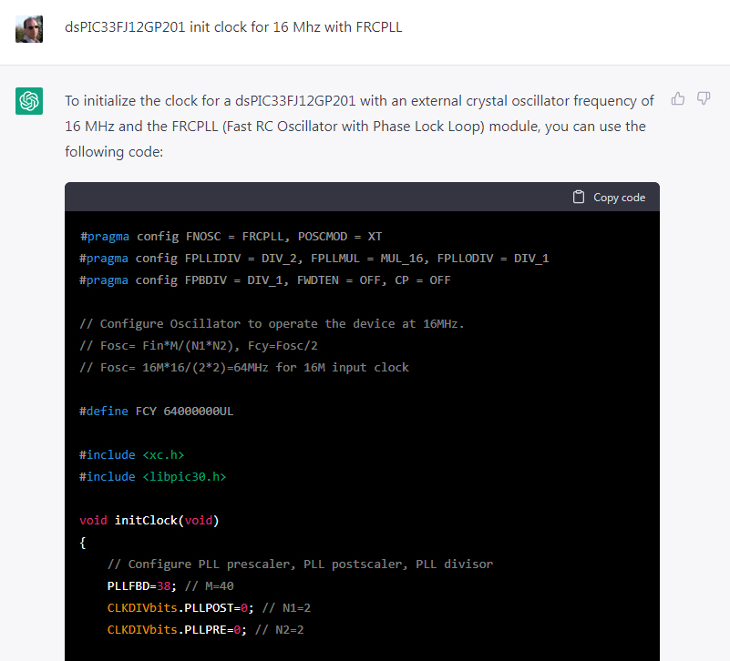

:D :D :D
ChatGPT.jpg [ 239.04 KiB | Прегледано 3562 пъти ]
Пон Яну 02, 2023 10:38 am
пускаш някакви фитили, хубаво.
но пиши и по някое коментарче, кое е смешното. далеч не цялата публика е запозната със спецификите на мокрочип 'мисленето'
все пак конфигурационен .xml от МБ си е впечатляващ, дано не е толкова безсмислен като isEven(number) примера.
Пон Яну 02, 2023 11:22 am
ще се появи нов вид "програмисти" AI-тишници :D
визуално примера е "верен", сигурно го е взел от някой форум
прагмите не са верни, дърт dsPIC на 64 мипса е готино :D
докато си играх в "чата" няколко пъти спомена че целта му е анализ на въпроса обаче с отговорите става страшно
