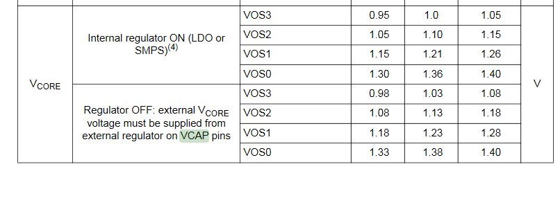

Така е, малките корпуси на един и същи процесор са с липсващи функции.По спомени VCAP са налични за всички корпуси.
Какво точно те вълнува? Искаш да захраниш само ядрото? Това значи да му правиш специално за него някакво напрежение.
Clipboard01.png [ 107.49 KiB | Прегледано 3787 пъти ]
Последна промяна velio на Сря Авг 17, 2022 3:37 pm, променена общо 1 път
Сря Авг 17, 2022 3:27 pm

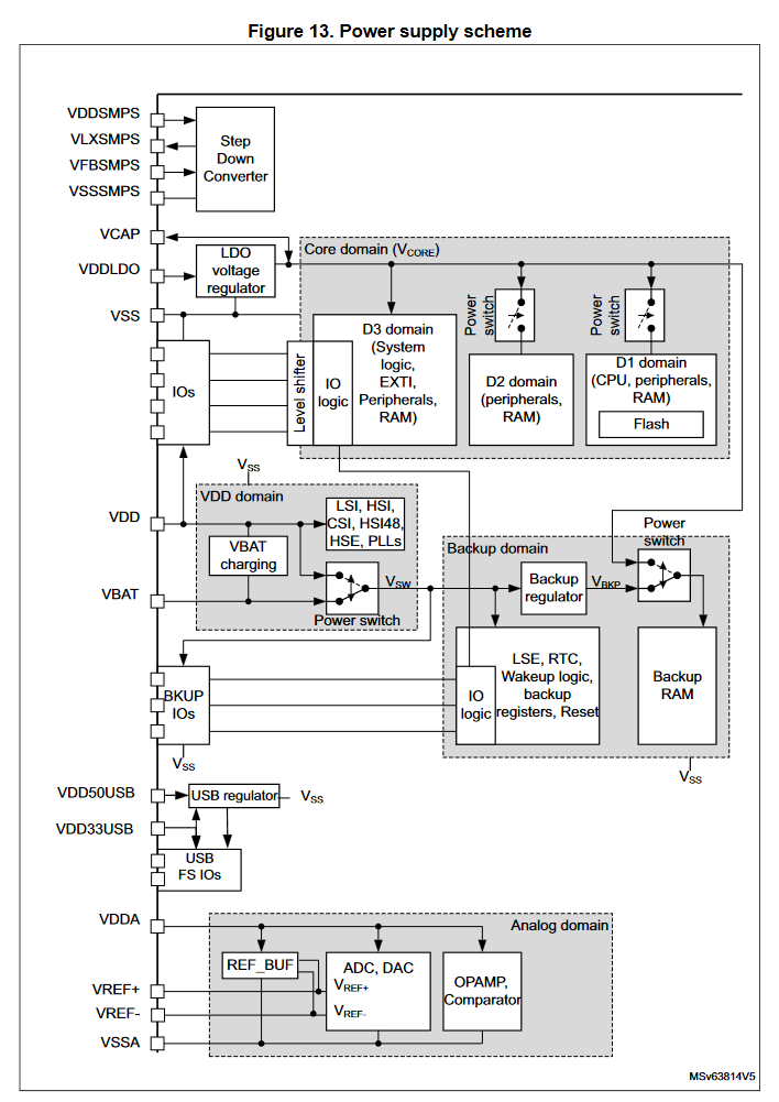

Мнения: 3558
Мнение Re: ST MCU
Явно VCAP МОЖЕ да се ползва като вход, при условие че LDO-то е забранено.
Там където няма VDDLDO, LDO-то е свързано вътрешно към VDD. Вероятно го пише дори някъде.
Clipboard02.png [ 16.44 KiB | Прегледано 3787 пъти ]
Сря Авг 17, 2022 3:36 pm

Ами ще си ползвам ЛДо то и затова искам да знам къде му е входа и къде и изхода.
Ще изчакам още 1-2 дена да видя тия от СТ дали ще кажат нещо .........и след това пляскам конденцаторите по презумция че съседните им пинове VDD са входа на ЛДО то .
Сря Авг 17, 2022 5:37 pm
Мнения: 3558
Мнение Re: ST MCU
HSB написа:
Според мен входа е на VDD, на всичките едновременно. Както и да е, не разбирам точно идеята, но ти си знаеш.
