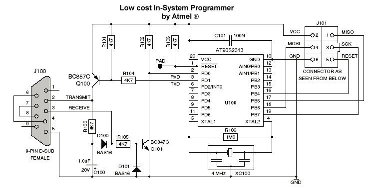

Ето ги схемата и софтуера за AVR910 ако ти вършат работа. На схемата пише AT90S2313, но и ATtiny2313 да се сложи си работи. Версия 3.2 на софтуера работи 100%, а в3.4 не съм я пробвал още.
моя програматор е с версия е 3.7е
съответно ползвам и AVRProg v1.40
