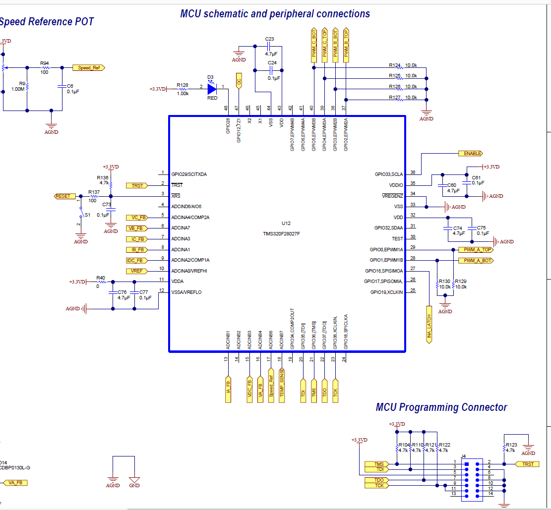

Виждам доста сериозна грешка - VREGENZ е към земя - това означава, че вътрешното LDO е включено.
Заедно с това е подадено Vcc към Vdd - а то не понася над 2,5 волта. Може вече чипът да е изгорял.
Трябва Vdd пиновете 5, 43, 59 да имат само кондензатор и да не са вързани към захранване.

те тва е референц дизайн от тескасците.
виж дали има разлики

al_at написа:
Да! Това било! 10х!
Подкарах дебъдер, някакви ледове светят(без да им казвам ама светят :) няма да им чупя харъра). Не съм го изпържил!
ПП: Що за простотия! Как може да кръстиш пин Vdd и да не му падаваш захранване?! Ами напиши нещо Vddcap, Vddcore да направи впечатление. И на схемата го начертай долу при GND - да се усети човек. Аз реших, че просто са пропуснали лейбъла... Ама горе в ляво какво друго може да бъде?! Какво следва GND, на който се подава захранване?! Изнервих се яко...

Аз си го правих сам и просто съм се заблудил. Аз видях, че пише CPU and Logic Digital Power Pins. When using internal VREG, place one 1.2-μF capacitor between each VDD pin and ground. Higher value capacitors may be used. И съответно сложих и на схемата, която гледам са начетани така. И аз реших, че просто са забравили лейбъл-а... Това за заключването ще го погледна!
