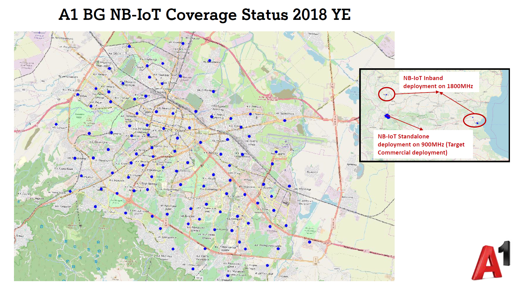

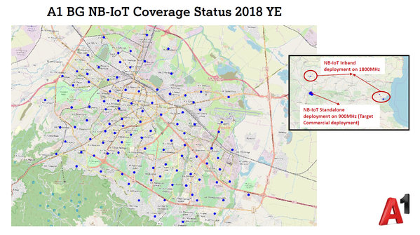

инфромативно така би трябва да изглежда Narrow Band А1 в София на около 80% покритие

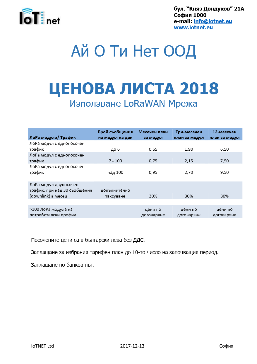

IoTnet-LoraWAN-price.png [ 53.72 KiB | Прегледано 10673 пъти ]
Пон Дек 10, 2018 9:28 pm
Мнения: 1391
Мнение Re: LPWA - Narrow Band, Lora...
LoraWan мрежата по дизайн е еднопосочна на 99%. Ако 3 крайни устройства изпратят пакети горе долу по едно и също време в идеалния случай само две от тях могат да получат потвърждение. Който знае принципа на работа се сеща защо е така. Така че този тип мрежи са приложими при приложения които изпращат данни (ъплинк) и не се интересуват стигнали ли са те или не - примерно температурен сензор който предава на всеки 15 минути и не е толкова фатално че се получават дупки в данните.
Така че дори да взимат 30% отгоре за даунлинк те не могат да гарантират че ще го изпълнят. Да не говорим за други глезотии като броадкаст или FOTA. Както казах само с 3 крайни устройства аз мога да го докажа, какво остава ако са 100 ...
Интересното в горната оферта е че при нарастване на броят устройства, нараства и цената? Каква ли е логиката - да откаже големите клиенти?
Ако приложението позволява да се плаща месечна такса за пренос то най-удачния вариант е LTE NB (при наличние на покритие разбира се)

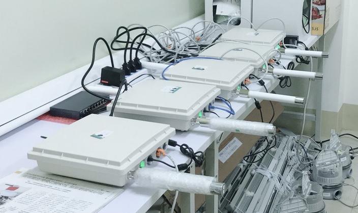

Наскоро компанията която стои зад този стандарт спечели търг за пилотен проект за отчитане на електромери:
https://www.ubiik.com/single-post/2018/ ... WA-Network

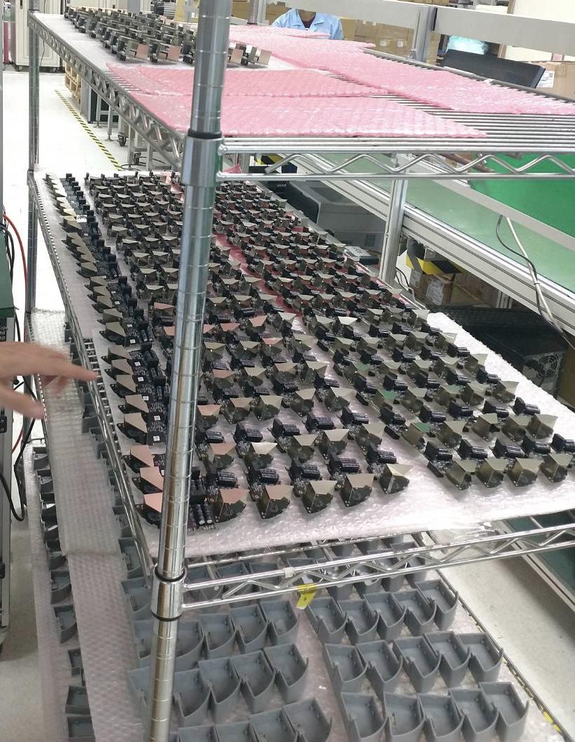

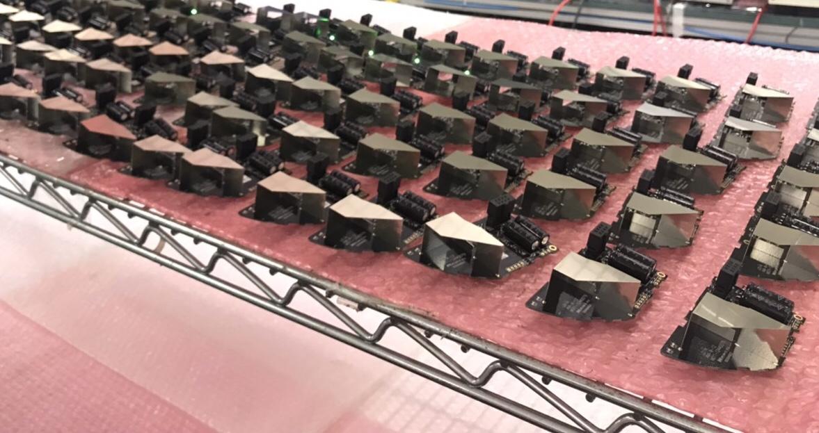

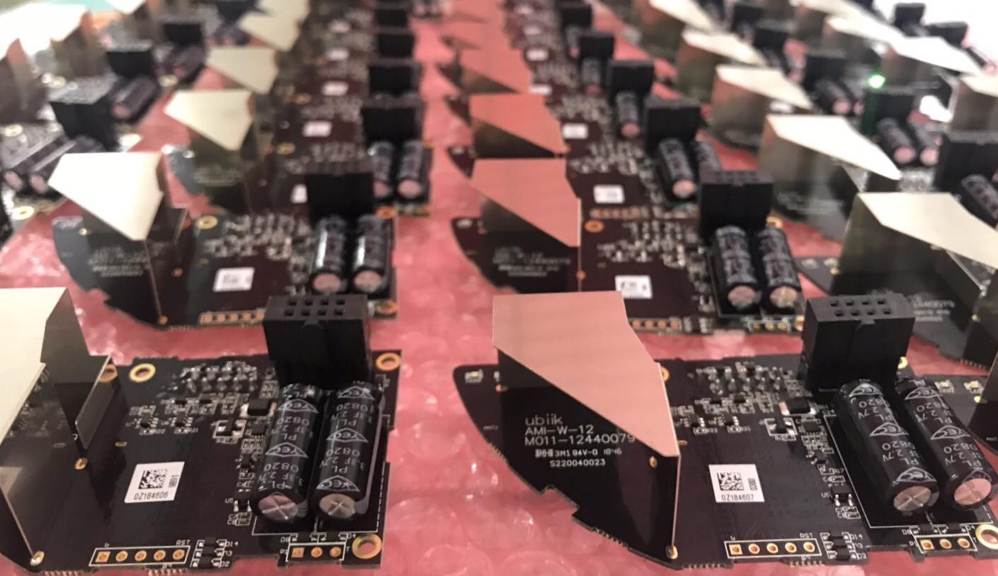

Първите 33000 модула са вече в производство:
3.jpeg [ 105.25 KiB | Прегледано 10663 пъти ]
2.jpeg [ 121.58 KiB | Прегледано 10663 пъти ]
1.jpg [ 45.27 KiB | Прегледано 10665 пъти ]
0.jpg [ 174.41 KiB | Прегледано 10665 пъти ]

Че то без пари направо.
Аз друго си мисля за Лората - тя нали ползва някакви свободни честоти. Ако правилно разбирам всеки може да си пусне клетка или крайни точки, а няма кой да внася ред, утре някой ще смути канала, ще си пусне негови датчици които ще настъпват други, а проверка за правилна проходимост няма. Нещо като любителска мрежа :roll: Поправете ме ако не съм наясно.
Докато мобилният оператор е технически и законово защитен от вмешателства.

Това добре, но някой предлага ли го в България? В смисъл да е изградил инфраструктура и да можеш да си наемеш капацитет както тези които съм дал с LoraWAN. Защото ясно е, че огромното мнозинство потребители няма да се захванат да изграждат инфраструктура, те търсят нещо готово към което да се закачат. Впрочем аз не я рекламирам и въобще засега не се очертава да го ползвам, само гледам да съм наясно със стандарти и възможности ако ми се наложи нещо подобно.
От тази гледна точка най-стабилно изглежда решение изградено от съществуващите GSM оператори, те пари и капацитет имат. Обаче някои промъкнали се приказки ме карат да подозирам, че те се интересуват главно от едри клиенти и едва ли дребосъка какъвто сме ние ще сме им интересни. Така че накрая ще се избира от наличното а не от най-доброто. Именно затова дадох този ценоразпис. И ако някой знае други доставчици е добре да се дадат тук да се знаят.
