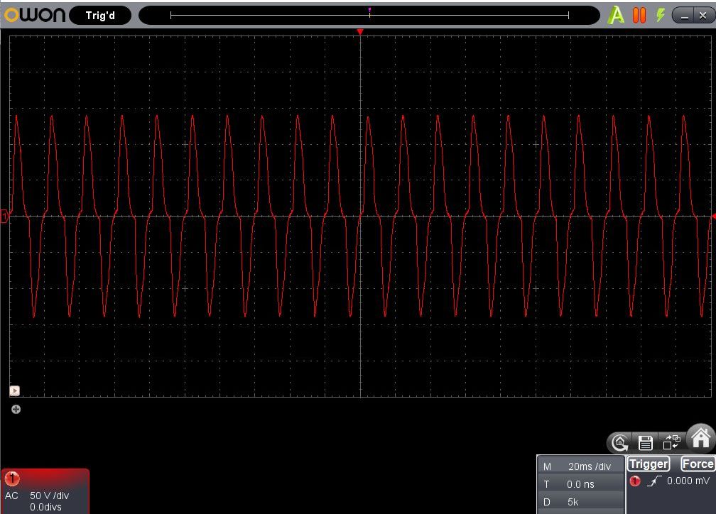

Някой може ли да обясни какво е това на осцилоскопа? При няколко различни начина на изправяне ми се получава този изход, който нямам идея какво трябва да значи... Това е при свърване на ОУ с резистори 18к.

Аз не съм сигурен какво всъщност целиш, а за тази осцилограма от къде си я взел, това изглежда като изход от кофти усилвател клас В или АВ с недостатъчен ток на покой на крайното стъпало от където се получават и тези изкривявания около 0-та.
Ако ти трябва честотен спектър няма как да не правиш фурие, и тогава не трябва да изправяш а да семплираш с достатъчно висока честота, и то константна или най-малкото известна. Апри положение че входа ти е АС няма как да се разбере от тук имаш ли офсет или нямаш, по добре го гледай на DC. Отделно като гледам на какви деления си, това почти 300 Vpp не знам къде го мериш, защо не драснеш една схема на постановката.

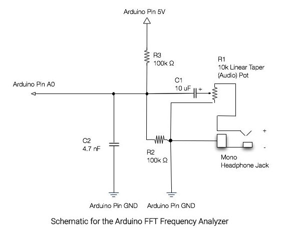

Тони, схемите ги вземам от няколко места, директно от примери, които правят това, което аз искам, но на други платформи(ПИК, Ардуино). Целта беше схема с изкуствена маса. Явно нещо не се получи там. При мерене само на единия диференциален изход, амплитудата е много малка.
В момента предстои да се откажа от това крайно стъпало и да го заменя с TDA7231, което има еднополюсен изход. Според вас, приложима ли е схемата от това приложение? Дават я за точно същия проект, но за Ардуино. Взета е оттук. Това в проекта е и приблизително какво искам да направя.

Показаната схема е доста "домашна" :D казано по-меко...
Преднапрежението трябва да е филтрирано. Демек, делител на захранването, с кондензатор към маса и резистор към джаджата. Цялата история около делителя трябва да е съобразена с входното съпротивление на АЦП. Може да се наложи сигналът да се буферира.
Кондензатор C2 заедно с неизвестното положение (съпротивление) на потенциометъра образуват LPF с неизвестна честота на срез... :D
Съвсем общо... Не е невъзможно да намериш и прилична схема около някое ардино, но е малко вероятно. Все пак там хората рядко имат представа какво правят... :D

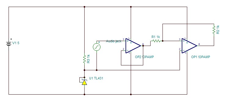

Най-простото е това на картинката дето я пускам. тл431 ти прави 2.5 волта - по средата на 5-те. Аудио жака минуса му към 2.5. Първия ОА е за всеки случай - може и да не се слага ако сигнала ти е с достатъчно ниско изходно съпротивление. Втория както е в момента е с х2 усилване - резисторите може и да са по големи - тука са просто като пример. Масата на АЦП-то към 0 а ref към +5 волта. Само че това за униполярно ацп. И ще има едно неудобство - след всяко преобразуване ще трябва да проверяваш най-старшия бит и ако е 0 да инвертираш резултата за да се получи "отрицателен" а ако е 1 да го направиш 0. Ако имаш диференциално ацп ще е по-добре - няма да има нужда от тая галимация.
