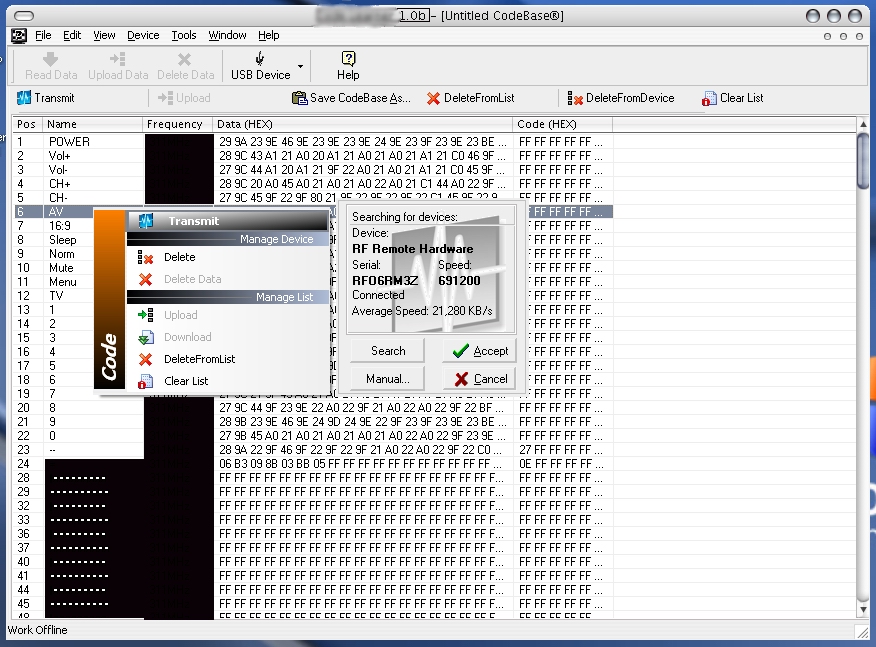

@Ex-man, ето едно приложение писано от мен преди време, за подобни цели, ako те интересува, пусни едно ЛС, мога да ти помогна с "рабиването" на кода 8)
Clip_7_silent.jpg [ 298.88 KiB | Прегледано 3684 пъти ]
