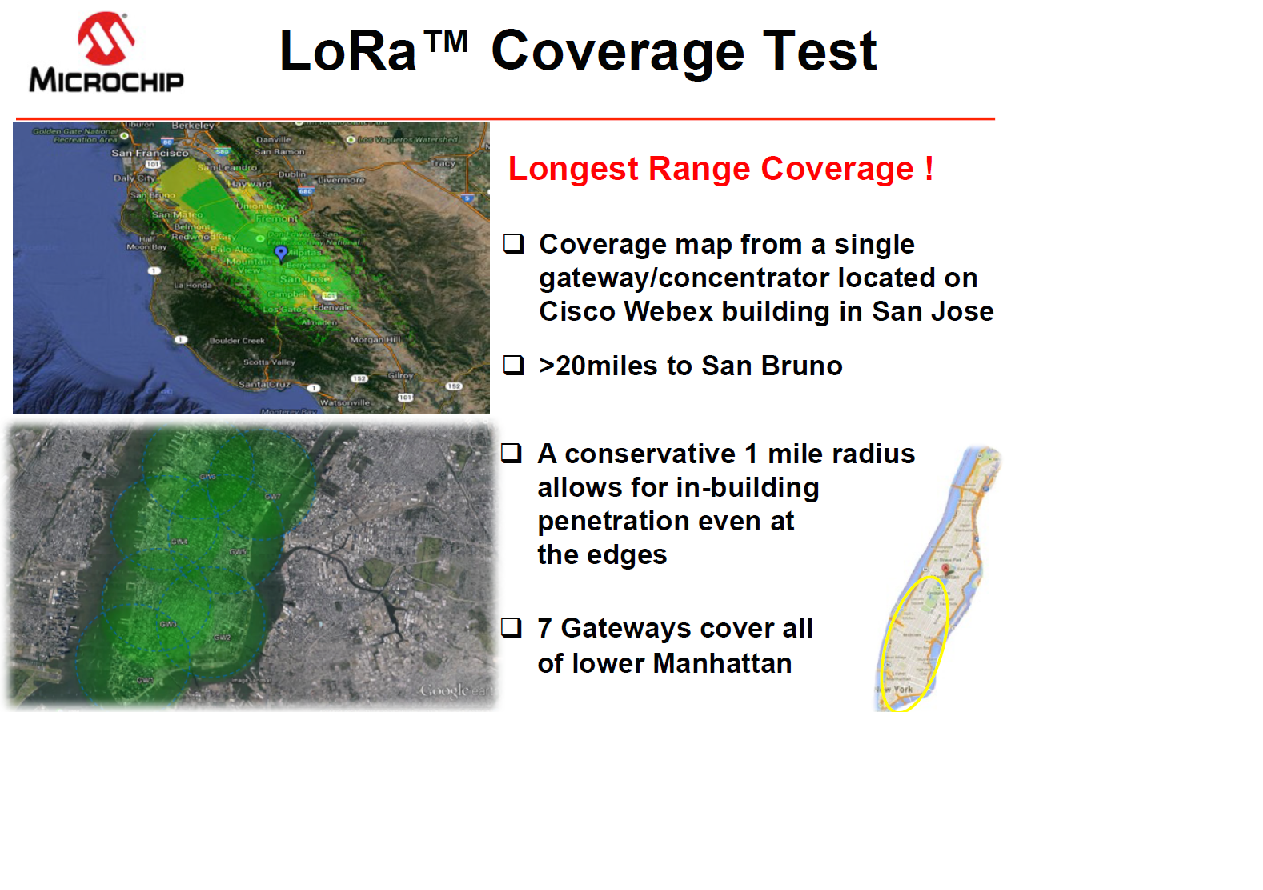

Ето друг тест само, чена на 868/915 Mhz
lora.png [ 818.77 KiB | Прегледано 4403 пъти ]
Пет Авг 28, 2015 1:20 pm
Мнение Re: Радио мрежа
Greater than 40 miles (65 km) line-of-sight range, and up to 10 miles (16 km) to underground locations
Къде пише, че връзката е под земята изцяло? Просто ендпойнта може да е под земята.
