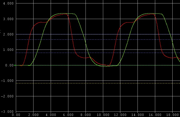

хммм... странни неща се получават.
първо потърсих ибис модел на F4 - йок
намерих за F2. SWO пина го дават PB3.
за този пин има 4 драйверни модела. първия не можах да го разклатя, за другите 3 не виждам разликата.
озадачаващо е, че и трите са за 3.3V, което ми се вижда множко за големи честоти.
както и да е.
вързах го с подходяща серийна терминация и жица 15см на стандартен 50 ома стекъп към IOB на XCS05XL.
ето картинките
SWO-F2-100M.jpg [ 54.87 KiB | Прегледано 4766 пъти ]
100MHz прост клок.
изглежда що-годе нормално. червеното е драйвера, зеленото е приемника.
вероятно може да се подобри малко

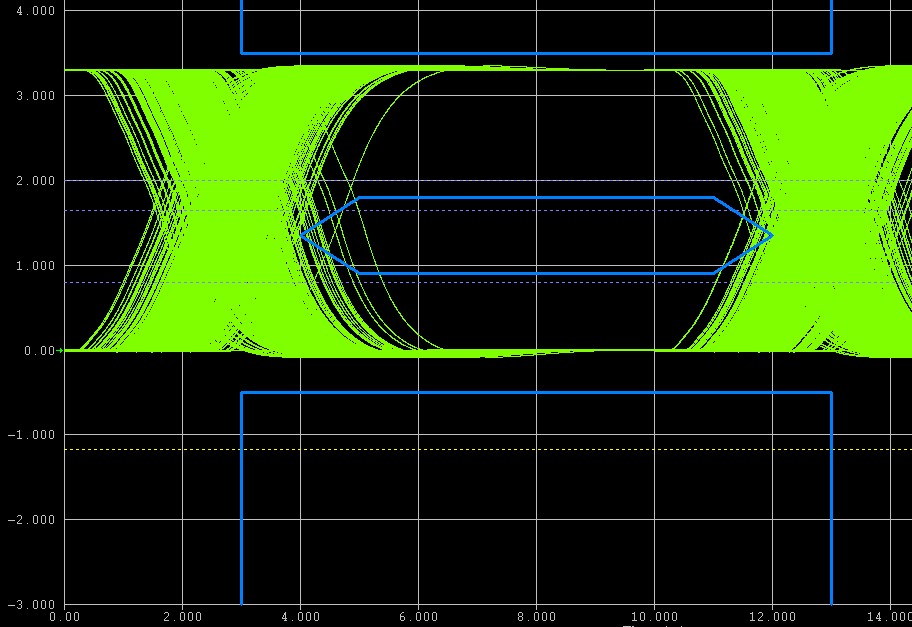

око
SWO-F2-100M eye.jpg [ 108.76 KiB | Прегледано 4766 пъти ]
нямам патерн за манчестер, избрах нещо приблизително.
пак 100MHz, 100 цикъла по 8 бита с гаусов джитер 5% (от UI). нямам идея колко би бил джитера на вътрешния клок. може и в ns да ми го кажете.
врмевия запас е по 10% от двете страни, което може би е малко.
ако искате други стойности за симулация - давайте
Дедо, доста реално изглежда симулацийката ти... не знам какво станно намираш. Аз повече съм си играл с jtag (там аз определям клока) и с истинско джелязо съм се опитвал да завържа приказка с чепа. Казах вече, че рекорда ми е около 200MHz с F1. Естествено говоря си само с TAP контролера, успявам да чета ID-то, bypass тестове и т.н.
С F2 не можах да докарам 200MHz, но то може да е било и от платка и от рутиране... То проблемът с тия истории е, че няма стандарт изобщо и на нищо не може да разчиташ. Нито знаеш драйвера, нито как трябва да е опроводено, нито как да е терминирано, нищо... Някой просто ти е изкарал някакъв конектор и закачил някакъв кабел и очаква да постигаш високи честоти. Помня едно оплакване от клиент на PEEDI, бяха си направили тестова установка на която се закачат не знам по колко изделия, то нали JTAG-а е верига и може да ги навързваш. Та тая цялата работа беше с размери метър на метър, отделно кабела към пидито не знам колко метра беше и не работело...
Относно клока на F2 - не става, има джитер и без да е включен spread-а. Аз го ядох с етернета, бях го направил аз да генерирам 50MHz за ref_clk от 25МHz кристал. Не става, после прочетох че и те си признават че не може от проца да се изкара 50MHz читав клок по никакъв начин. Но за трейса това може и да не е проблем, там регулярно се калибрира честотата и ако не се мандахерца твърде бързо нагоре-надолу няма да е проблем.
