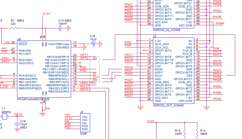

Не виждам нещо особено с пиновете. Използвам 13, 14, 15, 22. Изключил съм изрично аналоговите входове, ADC, компаратор, Vref, PMP.
Линукса бичи толкова здраво 24часа/7дни по SPI порта и чете от него и нищо му няма - тоест доказано железен е. А този PIC24FJ64GA002 в SPI SLAVE режим се забива. Вече много трудно мога да го забия с обичайните електроуреди наоколо. Днес тествах с една BOSH бормашина с четков мотор - не забива изобщо. Но го убивам гарантирано с нещо доста изненадващо - поялник WELLER с основа PU81 :mrgreen: Вътре има един голям траф и останалото е доста компактна електроника, нищо не прави видимо впечатление да е кофти като изработка или компоненти.

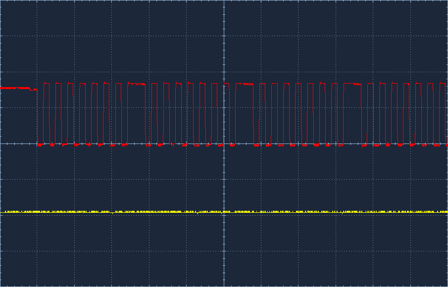

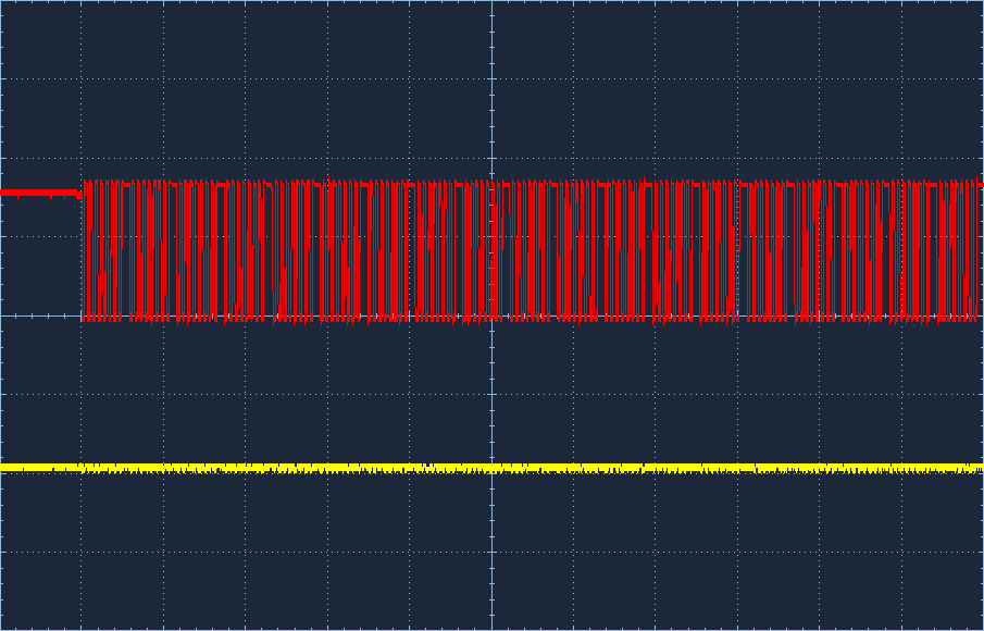

Надолу се вижда CLK сигнала добре семплиран, после малко по сбито и накрая е целия пакет накуп + момента в който изключвам WELLER-а. Това е действието с което забивам SPI SLAVE модула на пика. Примерно от 3 опита 1-ин е успешен средно.
Този WELLER чат пат успява да шашне и PICkit3 който си мисли, че съм му дал пауза при дебъгване. Но за сериозните тестове програматора е изключен от платката, само Линукса и моята платка са галванично свързани. Мисля, че нещата са доста зле като цяло щом повтаряемостта е 90%. Ще тесвам UART-а да видим там какво ще има, но тия смущения са доста мощни така или иначе.
