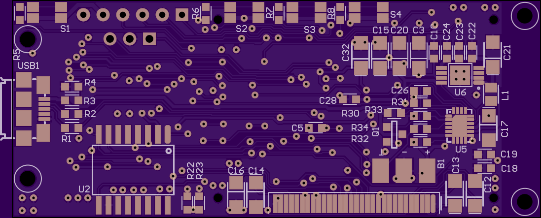

На платката ти не се виждат decoupling кондензатори близо до захранващите пинове. Освен това някъде в близост до процесора е добре да имаш и по-голям електролитен или танталов кондензатор - примерно 10-20 uF.
Пет Фев 27, 2015 12:39 am
Мнения: 267
Мнение Re: J-Link - WARNING: CPU could not be halted
Имам на другият слой. В следващата ревизия, която чакам от платкаджийницата имам дори повече.
bottom-layer.png [ 96.27 KiB | Прегледано 5368 пъти ]

paregov написа:
Тази платка ми прилича на опроводена с ауторутер. В горния слой пътечките предимно вертикални, в долния предимно хоризонтални. Вярно е че има кондензатори, но дали са разположени и опроводени като развързващи(decoupling)?
Връзката с JTAG-a явно работи на 100 kHz, но в началото май се опитваше да се вържеш на 1 MHz и... греда.
Провери си опроводяването на платката.
Това че една от две платки работи, може би означава че е по-добре да си зададеш въпроса защо другата работи, а не защо тази се дъни.
Съб Фев 28, 2015 9:42 am
Едва ли е от рутване, симптомите не съвпадат.
Съб Фев 28, 2015 10:13 am
Мнения: 1952
Не знам Цецо, просто предположих че ако платката е опроводена от ауторутер, може някоя недомислица или грешка по захранванията да не е забелязана. При опроводяване на ръка няма как да ти убегне.
