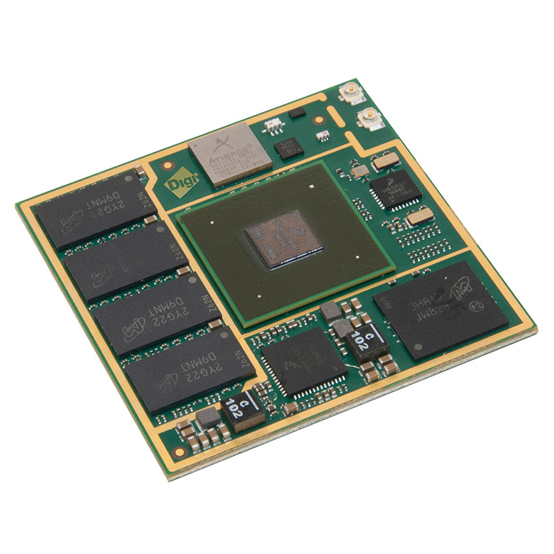

Не знам като се обсъждат китайски модули дали е уместно да се погледне и един SOM от Digi:
ConnectCore® 6 Freescale i.MX6 Cortex A9 system-on-module
Multi-stream-capable HD video engine with 1080p60 decode, 1080p30 encode and 3D video playback in HD in high-performance families
HDMI and PHY, MIPI DSI, MIPI CSI2, 20-bit CSI, 24-bit RGB, LVDS (x2)
Linux, Android and Windows Embedded software platform support
50 mm x 50 mm x 5 mm, fully shielded (heat-spreading)LGA-400, 2 mm pitch
Ако не друго може да се разчита на адекватен съпорт, качество и сертификати за почти всички приложения (от медицински до транспортни)
Да добавя и един видео декодер ADV7280 за прехвърляне на аналогово видео към MIPI/CSI2 + видео енкодер ADV7393 за Drgb към аналогово видео...

веселяци са тия от digi :D
тоя модул има ли го в реална продажба вече и колко струва? двете снимки отгоре се разлизачат, най-малкото PMIC-а е различен. повечето документи са 'preliminary'.
нещо не виждам смисъла да правиш 8+ слоен модул с кавити, който да лепиш на поне 6 слойна основна платка, при това с изискване да е най-малко 2мм дебела. но при онези числа в калкулатора, вероятно на някой му се връзват сметките.
