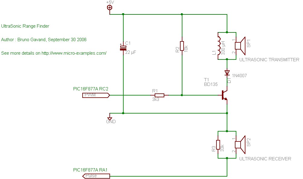

Нещо друго ми хрумна, само да питам: Дали няма да стане с 485 чип вместо 232? Най-вече заради размерите.
Това пък е схемата на сензор за Ардуино. Дали с толкова опростен вариант може да се получи нещо?

Не няма да стане, принципа им е съвсем различен :)

Мнение Re: Звързване на ултразвукова капсула TR40-16
за 485 имам в предвид.
Иначе за схемата, бе може и така да стане, но пак опираме до това че е с два а ти искаш с един. Това да извадиш от него сигнал си иска усложнение.
Нед Юли 13, 2014 10:35 pm
Идеята за 485 не е чак толкова лоша. Недостатък ще е, че няма да може да работи на повече от 5.5 волта. Има си два диференциални изходни драйвера и може да се тристейтва лесно. Евентуално може да се пробва с нещо от сорта на 7660 като удвоител и от 3 волта да се направят 6. Вероятно и 485-ца някоя ще устиска на 6 волта. Ако няма сериозен лимит в бюджета може и да се получи с не чак толкова много чипове.
