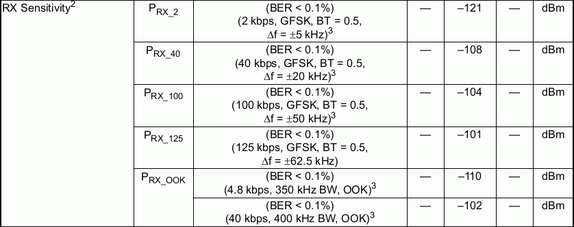

emilvtc благодаря ти за отговора.
Ето какво казва DS за приемането и девиацията:
RX.gif [ 25.16 KiB | Прегледано 5016 пъти ]

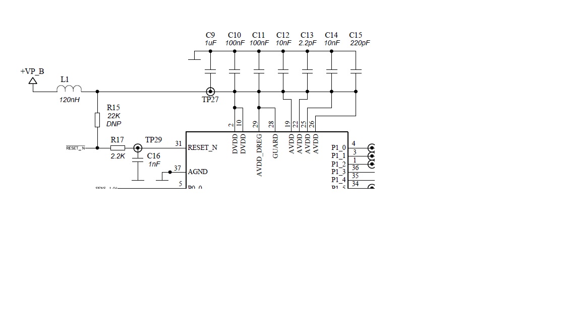

Хората дето са работили с СС1110 или СС1111, да ви питам - на RESETn пина слагате ли пулъп? Чета, чета, тексасците нещо са си питали ушите по тоя въпрос. И нета също нищо, а в техния форум чета някакъв писал, че при пул-ъп се шашкал дебъгера, което съвсем ме обърка...

Погледни атачната та картинка. Не е задължително да има резистор към захранване.
RESETn.jpg [ 60.75 KiB | Прегледано 4943 пъти ]

от къде е картинката?
загледах се в кондензаторите...
2.7pF на кой захранващ пин трябва да е?
надали някой от краварите е наясно какво има в чипа. те и самите кравари станаха напоследък много виртуални, като ония фермери, дето гледали 1800 крави за субсидии. във фейсбук играта "фермата". купуват си фирмички на кило като пържоли за уикенда и после се чудят ще не били вкусни. ще станат вече 10 години откак глътнаха чипкон и още дъвчат жилавото месо.
ресета обикновено е пулъп. в графата 'тип' е обявен като DI, което вероятно значи Digital Input. ibis фал не видях, така че ще се бае и гадае. някъде се споменава, че всички входове са пулъпнати, макар контекста да е за GPIO. вътрешните пулъпи са специфицирани 20к, което съвпада с горната карнинка. според мен сложи си един външен пулъп, пък после може да не го насищаш.
за мен е непрактично ресета да реагира на наносекундни импулси. може би е заради дебъгването, него не го четох изобщо

Картинката е от наша схема с която сме постигнали резултатите описани в предишните ми постове.
Кондезаторите са изцяло съгласно референс схематик и PCB дизайните на чипкон и са разположени в непосредствена близост до съответните пинове. В тази част наша интерпретация и промени няма (защото нито разполагаме с по-добра апаратура от тази на чипкон, нито с по-добри и наясно с чипа радиоинженери, които да се опитват да умуват и "подобряват" дизайна даден от производителя...)
