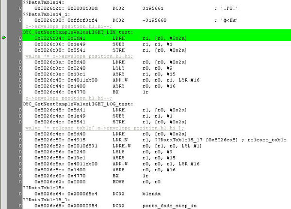

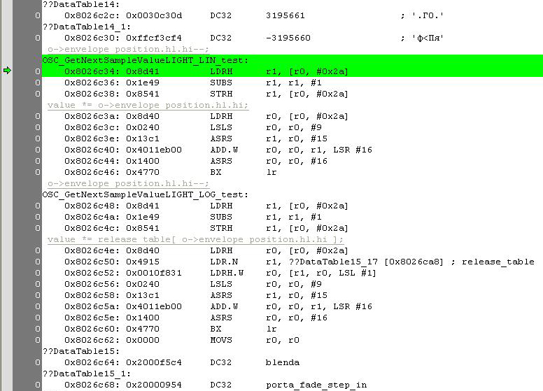

От дисасемблера се вижда, че варианта с таблицата се различава само с две инструкции. Може би просто си достигнал пределната производителност на този чип и малко допълнително забавяне скапва работата.
Евентуално може да опиташ да "изцедиш" още малко производителност, ако преобразуваш всички операции в 32-битови - тогава няма да се налага да се "отсича" горната половина на резултата с допълнителна инструкция. Но печалбата може би ще е нищожна.

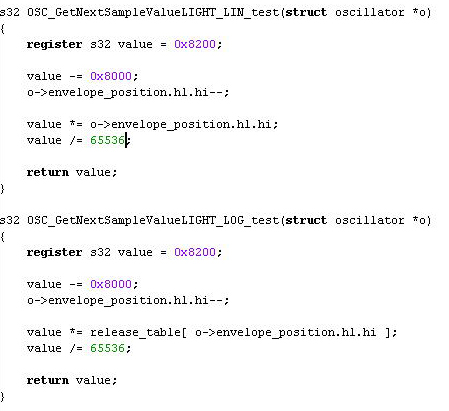

Направих промяна в програмката, 2 прости функции, с единствената разлика че в едната се ползва индекса в изчислението на семпъла, а в другата със същия интдекс се вади от таблицата и взетото от таблицата се ползва вече за изчисление на семпъла.

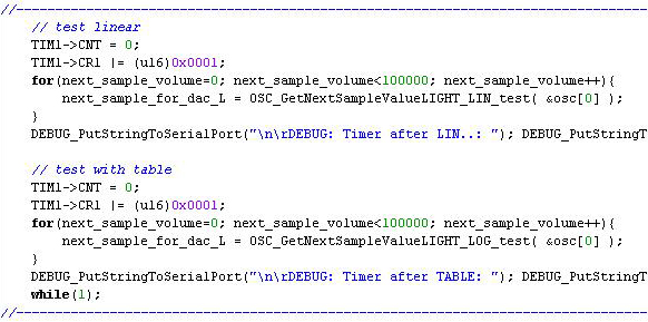

Пускам по 1 000 000 извиквания на функциите и гледам до къде е стигнал таймера...

Коментар на файл: асемблера
3.jpg [ 276.25 KiB | Прегледано 2674 пъти ]

2.jpg [ 92.59 KiB | Прегледано 2674 пъти ]
Коментар на файл: Тестовия код, който вика функциите.
1.jpg [ 142 KiB | Прегледано 2674 пъти ]

Не съм се задълбавал в кода, но някои неща не ми харесаха:
1. Пипането в таблица е придружено от индексиране, като индексът е поинтър->структура ( в общия случай размерът й НЕ е 2^N ) . елемент от структура . елемент от структура. ТОВА се изчислява БАВНО.
2. Някои хватки не са ми ясни: инициализираш локалната променлива value с някаква стойност и на следващия ред я коригираш ( с контстантна поправка ).
3. Не знам IAR колко е умен, но може да се наложи ти да му "подскажеш", че /65536 може да се направи със заигравка с поинтерите. Тук обаче е важно какво ти е ядрото : малък индианец или голям индианец. Е, няма да може да е "register".
4. Ти от цялата структура "о" ( Четох за историята на О ) ползваш само едно елементче, на която май 2 пъти му се изчислява адресът. Не може ли да подадеш като аргумент това, а не адреса на цялята структура. Това е малко грозно, но когато се гонят скорости се правят компромиси. Като алтернативен вариант вътре във функцията можеш да си сметнеш поинтър към "елементчето" и да го ползваш него.

Първата процедура ти е 3+2+1+1+(2+WS) + 1+1+1+1+3 = 16+WS
Втората 3+2+1+1+(2+WS)+(2+WS)+(2+WS)+1+1+1+1+3 = 20+3*WS.
Към това добавяш цикъла.. не си дал дизасемблер. Ако е оптимизиран ще е един декремент (1клок) + преход (3клока) общо 4 клока. Ако не е оптимизиран може да е сравнение с регистър + инкремент + преход = 5 клока. Ако изобщо не е оптимизиран ще има и зареждане на регистъра още 2 клока.
Нека да приемем че цикъла е оптимизран т.е. 4 клока, тогава:
при 0 WS имаш 20 срещу 24 клока т.е. 120% както ти смяташ процентите....
при 1 WS имаш 21 срещу 27 клока т.е. 128%
при 2 WS имаш 22 срещу 30 клока т.е. 136%
Може да сметнеш % и при различни оптимизации на цикъла, но при всички случаи се получава че флаша ти е 1WS, a не 2...
Останалите изводи се надявам сам да може да си ги направиш, но очевидно нямаш никакво претоварване на флаша.... Просто така си работят нещата!

Това за value не го гледай. Важното е че е еднакво и за двата случая. Примерите не са реален код. Оставил съм някои основни операции с value примерно, не за друго, ами щото инак компилатора прави хитрини в асемблера ако ги няма. В оригиналния код тия функции са много много по-големи и правят много повече неща...
Индекса o->envelope_position.hi.hi е един вид 32 битова променлива, която нараства с определена скорост, ама за индексиране се ползват само горните 16 бита. Един вид акумулатор...
Относно делението на /65536 - обърни внимание, че value е от тип SIGNED 32. Не знам дали за сигнед става с ротация или с взимане на горните битове... Тоест пробвал съм и знам че НЕ става с ротация.
Относно o->envelope_position.hl.hi, няма по ефективен метод от извличане на стойност в променлива, и ползване на тая променлива вместо o->envelope_position.hi.hi. В реалния код o->envelope_position.hl.hi не се манипулира самостоятелно като 16 битова стойност. Всички манипулации са върху целия акумулатор o->envelope_position.all, което е цялата 32 битова променлива.

Флаша със сигурност е на 2 цикъла. Извадка от кода:
// Enable Prefetch Buffer
FLASH_PrefetchBufferCmd(FLASH_PrefetchBuffer_Enable);
// Flash 2 wait state
// FLASH_Latency_0 - zero wait state, if 0 < SYSCLK . 24 MHz
// FLASH_Latency_1 - one wait state, if 24 MHz < SYSCLK . 48 MHz
// FLASH_Latency_2 - two wait states, if 48 MHz < SYSCLK . 72 MHz
FLASH_SetLatency(FLASH_Latency_2);
Предполагам че Prefetch Buffer-а има намеса в твоите сметки да изглежда че е само 1.

Ако не е голям секрет, може да опитаме да оптимизираме нещата на нивото "С".

Мда забравил съм WS при префетча, т.е. влизане/излизане ти е 3 + 2*WS, в цикъла също имаш един преход...
т.е. при оптимизиран цикъл едната процедура е 20 + 4*WS, другата е 24+6*WS т.е. 28 срещу 36 клока (пак 128%)
Ако знаеш колко ти е таймера може да го провериш... Едната процедура при 1 млн итерации трябва да се изпълни за около 380 mS, другата точно половин секунда.
