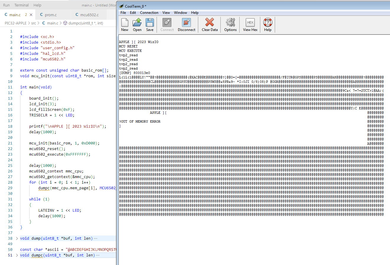

Правец 2023 :D
apple.jpg [ 1.26 MiB | Прегледано 2081 пъти ]

Ма то не работи бре :D
Пусни каратека първо, пък тогава...

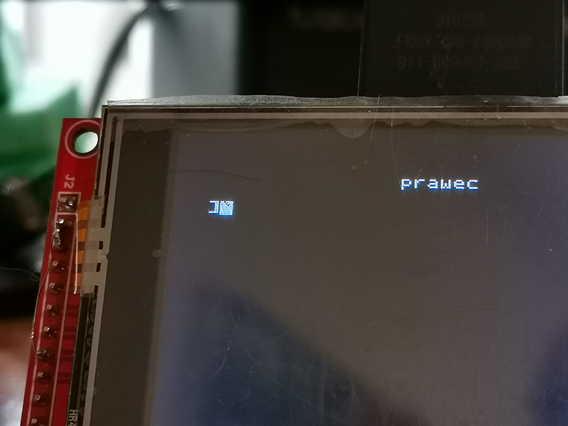

почна да "свети" :D
pravec.jpg [ 242.41 KiB | Прегледано 2034 пъти ]

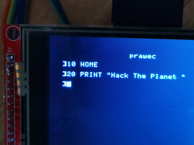

Мнение Re: Microchip
има няква "фатка" с кирилицата ... ма ще е разгадая
"програмата" даже и работи :D
pravec1.jpg [ 385.92 KiB | Прегледано 2004 пъти ]

TheWizard написа:
"фатка"-та е, че кирилицата е на мястото на малките латински букви в ASCII таблицата т.е. трябва да смениш и съдържанието на EPROM в който е знаковия генератор за шрифта с побългарения вариант както си сменил този на бейсика/монитора с нашенския.

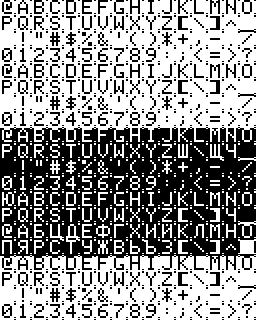

заредих 8M ROM със 8C знаков генератор
интересното е че Apple II знаковия генератор работи(снимката)
като заредя 8С e инверсен(цвят) и реверсен(обърнати са буквите)
а "програмата" от снимката я пише на кирилик

Инверса на ябълка-2 е хардуерен, не е във фонтовете

Нищо чудно знаковия генератор да е по голям т.е. в него да има и оригинален и побългарен и т.н.
А това с инверсията може да е заради някаква допълнителна хардуерна модификация.
Постни да погледна знаковия генератор да ти кажа кое къде е.

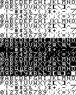

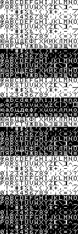

Ето картинки на фонтовете и атачнати бинарки.
charset82.jpg [ 114.69 KiB | Прегледано 1983 пъти ]
charset8c.jpg [ 280.4 KiB | Прегледано 1983 пъти ]
charset8m.jpg [ 114.86 KiB | Прегледано 1983 пъти ]

Сега като се замисля на една бира силно се съмнявам инверсията на цветовете да е хардкодната в шрифта - много по лесно е да се инвертира отвън и да се спести двойно по голям епром. Все пак онези години паметите са си били скъпи и квото е можело да се направи с един два допълнителни логически елемента се е правило баш така.
Обаче като гледам битмапите отгоре май все пак са го направили така, за да спестят един инвертор.

Погледнах файла за 82 и не съвпада с картинката т.е. няма инверсия. Има 3 пъти латиница главни букви и след това кирилица главни. Другите не съм ги гледал, че магьосника най вероятно е ползвал други файлове и докато не покаже неговите си е хвърляне на боб.
