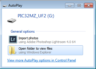

лиготии...
PIC32MZ-UF2.jpg [ 82.26 KiB | Прегледано 2249 пъти ]

Какво е това? SD карти ли четеш?
Нед Фев 19, 2023 12:29 pm
Мнения: 256
Мнение Re: Microchip
Н'бабане Гт'муан'га написа:
PIC-а се изявява като storage device. :)
Нед Фев 19, 2023 12:55 pm

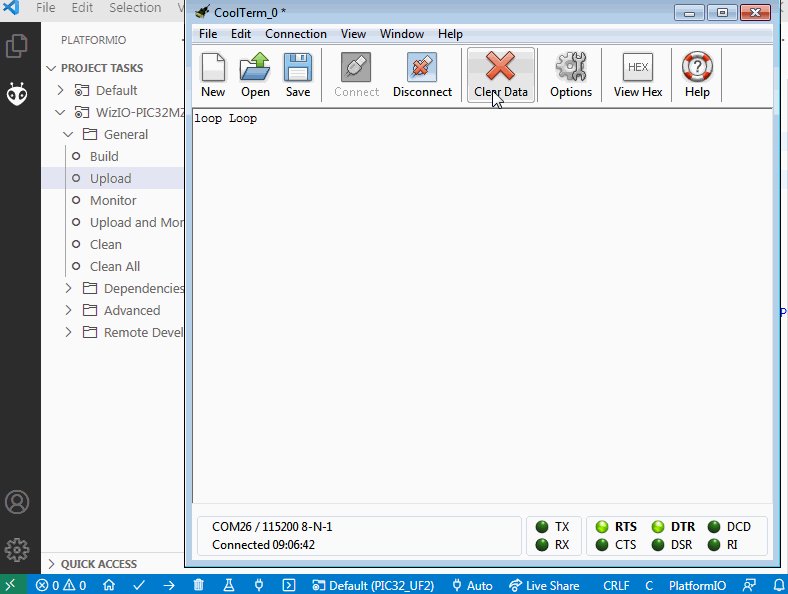

бут лоадер
https://github.com/microsoft/uf2
ахааа... това е вече нещо доста важно
остана само авто-рестарта ( след копирането ) :D
btw: GIF-а изглежда по добре тук https://twitter.com/i/status/1628431206285996032

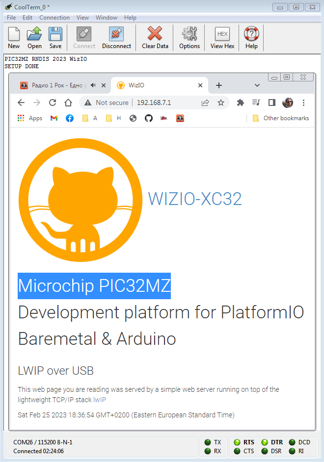

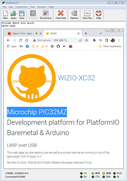

продължавам с лиготиите :D
RNDIS ... NET over USB
код: https://github.com/Wiz-IO/examples-XC32 ... uino/RNDIS
RNDIS.jpg [ 366.51 KiB | Прегледано 2030 пъти ]

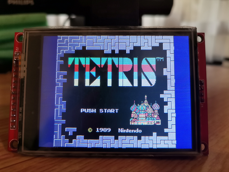

:D NES
обаче ... nofrendo става само за ARM - проблеми align
NES.jpg [ 409.39 KiB | Прегледано 1949 пъти ]

кърти мивки :D
https://youtu.be/OfE0OSQyIX0
BTW: не съм правил оптимизация на дисплея - SPI ( бавна версия )
аз щях още преди няколко дни
ама се излъгах с един "краден" питон скрипт ( от гита ) - конвертира rom.nes в С array
пидерчето вкарало офсет 2 байта :axe:
а индииците им намерих бъг в компилатора
objcopy bin -> obj не прави ELF-a за MIPS :D
и щото ми писна, викам на ChatGPT
шшшш оооо дай скрипт бе за ROM to array ... благодаря, довиждане :D
