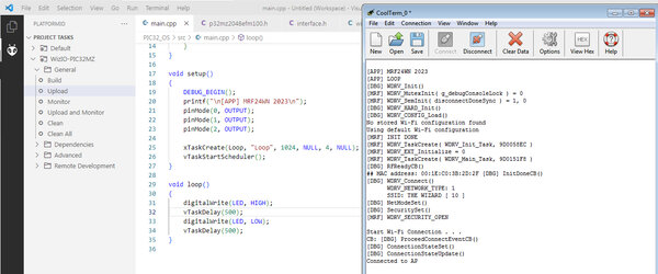

Wi-Fi то на платката ... MRF24 и се оказа, че чипа вътре е Qualcomm Atheros 8O ... a аз си мислех че Microchip произвеждат вифита
MRF.jpg [ 475.71 KiB | Прегледано 2873 пъти ]

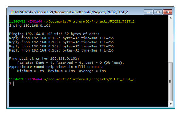

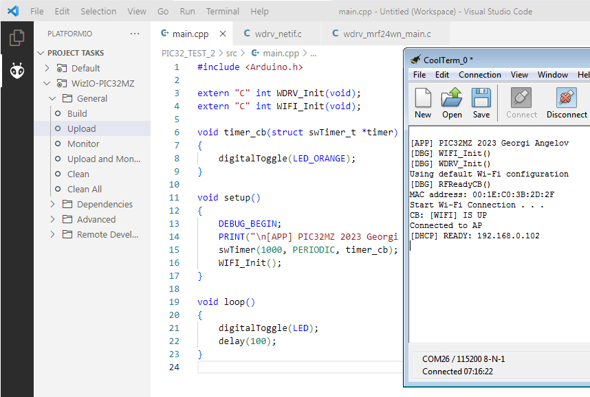

ужулих му флаша :D
PING.jpg [ 196.16 KiB | Прегледано 2776 пъти ]
LWIP.jpg [ 342.42 KiB | Прегледано 2780 пъти ]
