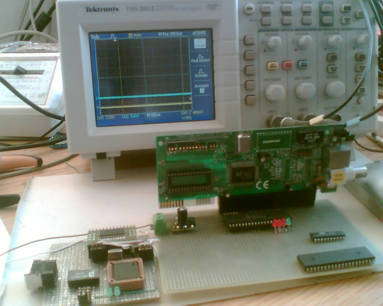

Я кажете имате ли някакви проблеми със RTL 8019AS, щото аз се опитвам да подкарам един със драйверите на микроелектроника /mikroe.com/, обаче нещо удрям на камък. А преди време си свалих едно LSI L80225 от една платка на DLINK, това е само трансийвър, и успях с него да вкарам 100mbit в pic18.
А btw RTL8019AS се предлага на $3.90 ама къде беше.....
