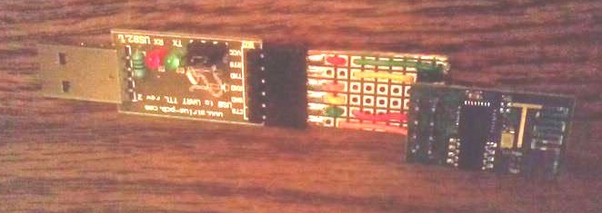

Мнение Проблем с китайски 8266 и USB2UART
Имам 3 модулчета 8266
За проба и тестове ги свързвам през USB2UART към PC (мътната снимка :), извинявам се).
Много често, като ги включвам към USB на PC, светодиодите Rx/Tx на USB2UART мигат дълго (явно нещо се обменя), Win периодично си пльоква звуците за откриване и скапване на девайси и, естествено, в девайсите не се появява никакъв ComPort.
Ако първо включа само USB2UART, а след това към него закача платката с WiFi нещата са по-нормални и доста време може да се работи.
Какво може да се направи по въпроса?
