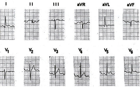

можеш ли да дадеш повече инфо как може примерно да се възстанови EKG сигнал (ако правилно съм те разбрал) по същия начин с ДДС, както примерно се възстановява синосуидата в хардуерните ДДС-и? Вместо таблицата с точки на синусоидата ще се използва таблицата с патърна на нехармоничния сигнал ли ? Явно пропускам и ми се губи нещо съществено, защото не мога да си представя как би станало това ...
Точно така, използва се патерна на ECG-то, а то не е нищо друго освен семплиране и запазване в таблица.
В прикачения PDF файл съм сложил таблица с 256 отчета на ECG електрокардиограма, взети от сорс кода на http://www.scienceprog.com/avr-dds-sign ... rator-v20/ и как изглежда ECG-то на осцилоскопа генерирано от DDS генератора от същия линк. Според мен ясно се вижда че DDS генератора се справя с тази задача.
ECG Pattern.pdf [70.15 KiB]
315 пъти
Вто Апр 08, 2014 9:09 pm
Мнения: 1891
Мнение Re: DDS генератор
Тоя сигнал на картинката е доста филтриран за да стане такъв красив. Реално не е точно такъв. Токовете в сърцето се разпространяват триизмерно и това е една филтрирана двумерна проекция по една от осите. Целта е тъпия доктор да се ориентира грубо за работата на сърцето по тоя сигнал. Като го гледам има включени няколко филтъра включително и мускулен филтър. В реални живот сигнала взет от жиците по тялото не изглежда така. Особенно ако има патологии.
Ако ЕКГ наричате само тая картинка без да се влага смисъл в нея - тогава се приема.
