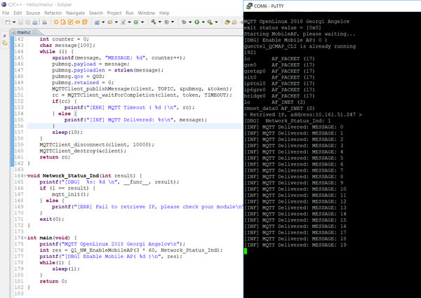

подкарах го на Вин.. с едно MQTT за тест
общо взето ми хареса за сега
MQTT-1.jpg [ 791.71 KiB | Прегледано 11656 пъти ]

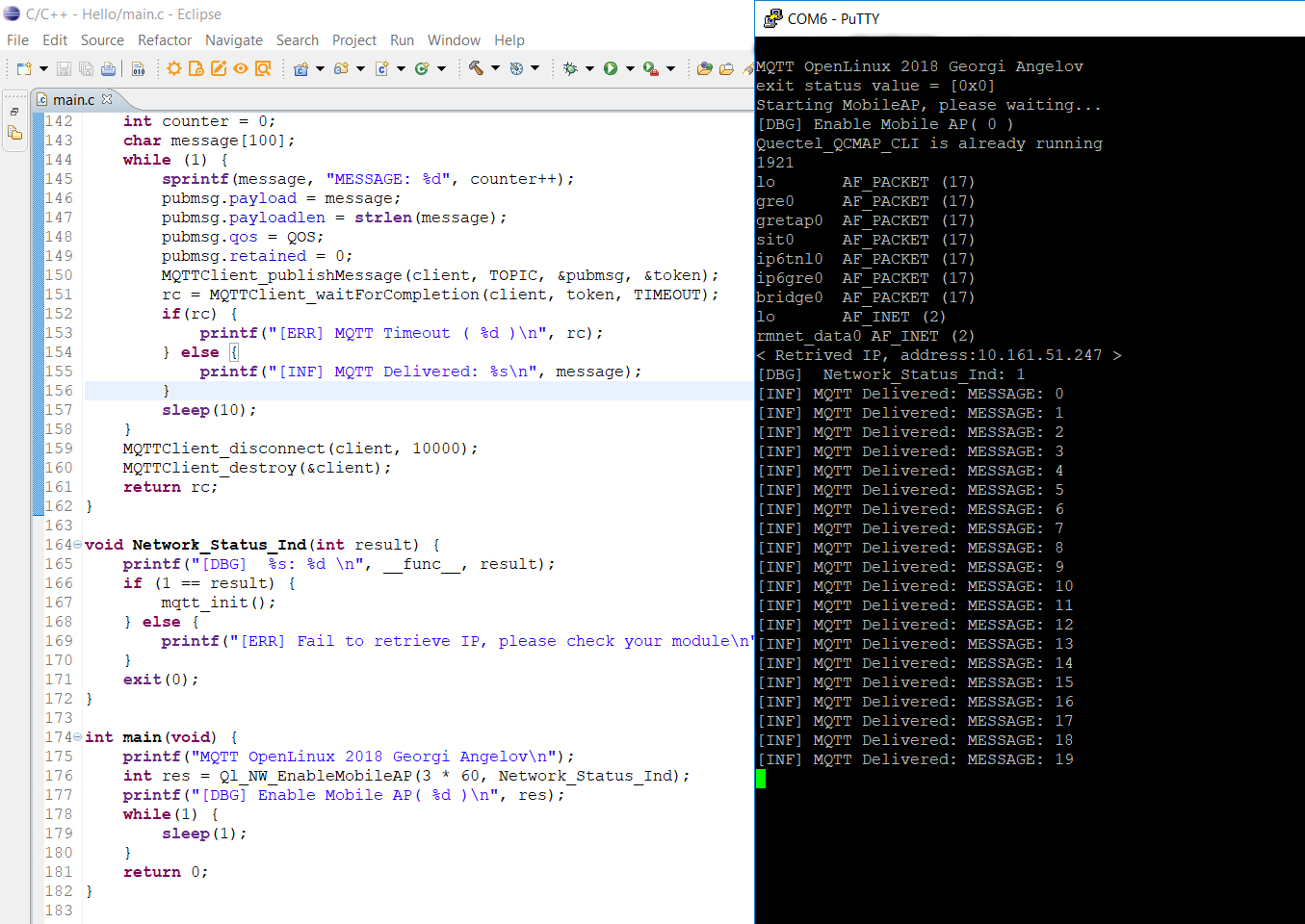

от виндовса работи и "шела"
adb push application_name /home/root
adb shell
cd /home/root
chmod +x application_name
./application_name
EC25-MQTT.png [ 96.45 KiB | Прегледано 11466 пъти ]

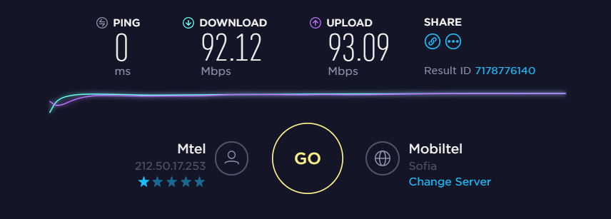

MTEL
EC-SPEED.png [ 34.12 KiB | Прегледано 11379 пъти ]
Сря Мар 28, 2018 3:35 pm

Хм.., добре си щракнал конекторите...:)
