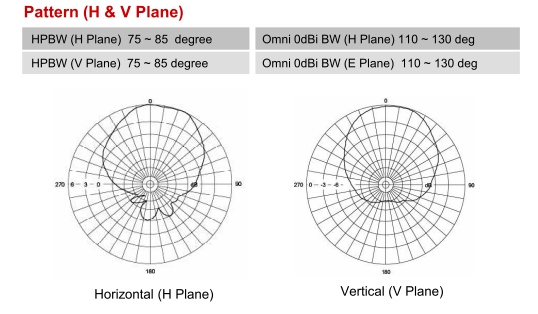

У дома ползвам това и въпреки, че казват 60 метра - силно си зависи какво има отсреща :twisted: В случая има една здрава пръчка и така си работим на има-няма 100 метра разстояние пряка видимост. Резултата е ~ 1.1 MBps download, иначе твърди, че се свързаме на 36Mbps. Не е зле като за парче тенекия с подходящия надпис :wink:
Не се мъчи, бонго, ако искаш резултат - купувай, ако ти е за играта ... тогава е друга тема, ще почешем пръсти.
pattern_HVPlane.jpg [ 69.26 KiB | Прегледано 7619 пъти ]
