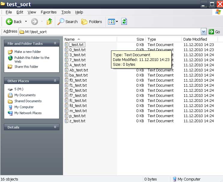

Някакво лично отношение към теб трябва да е. При мен е така:
Коментар на файл: test
test_sort.jpg [ 67.84 KiB | Прегледано 7274 пъти ]
