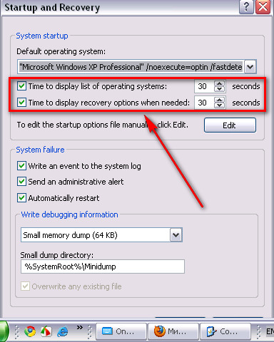

:idea:
2010-11-06_183153.jpg [ 63.32 KiB | Прегледано 5132 пъти ]

Цък, am stereo! Това е за преди стартиране а моето се случва след като се изгуби екранчето с надпис "Windows XP" и преди да се появи това с логването или десктопа.
Все пак ми даде идея: форсирал съм на автологване чрез Tweak UI а скоро доста неща се бяха скапали по неведоми причини. Тя системата е на самотек, чакам да ми остане време да я направя играчка на малкия обаче това ме човърка при всяко включване.
