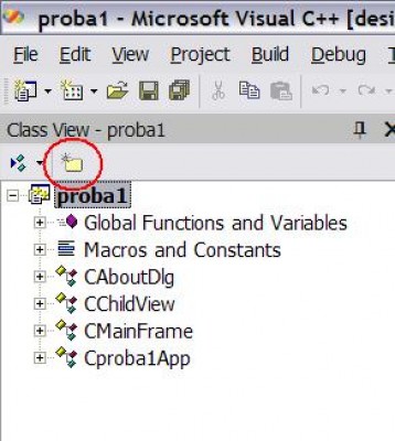

Ами направи си папка и ги натикай в нея. Натискаш ей тва бутонче:
vs_folder.jpg [ 21.99 KiB | Прегледано 2235 пъти ]

Да за този метод на ръка е ясно. Но е криво че всеки път като си ползвам библиотеката в някой проект и трябва да загубя време да го правя.
Интересно ми е някакъв метод по който изобщо да не излизат там или поне да се укаже да ги сложи в една папка. Нещо не са ли измислили което да се включва в сорса като директива или знам ли какво което да указва на средата да направи това?
