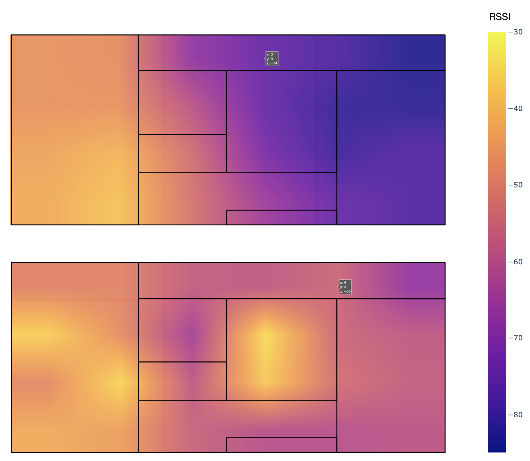

И като за демонстрация, днес си настройвах домашната WiFi мрежа и визуализацията е букквално два реда.
heatmap=[go.Heatmap(z=list(reversed(rssi)),zsmooth='best',zmax=-30,zmin=-85)]
iplot(heatmap)
Screenshot 2022-01-10 at 00.13.46.png [ 940.69 KiB | Прегледано 10672 пъти ]

И тая информация от колко приемника и антени я вади - или едно към нещо си? Изглежда красиво, ама доколко е вярно (и къде се въвеждат разстояния, параметри на антените, калибровки и т.н.)

И аз днес се замислих това само симулация ли е, или сериозни измервания. Мисля да правя такива и на моя WiFi, ама е къща на три етажа плюс хоби раум и ще ми се стъжни живота здраво. Очаквам нещо подобно, умножено по четири като усилия:

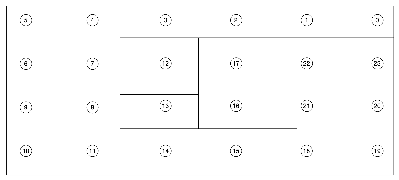

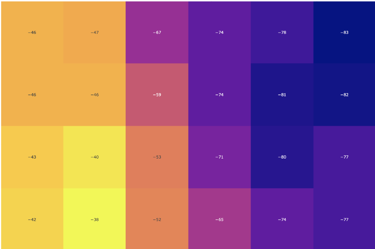

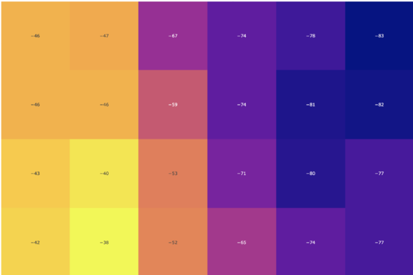

Подобна симулация ще изисква един куп параметри като моделиране на строителни материали и източници на смущения. Това би било крайно трудоемко и неточно. RSSI стойностите са от чипсета на лаптопа. Това, което вижда машината с която работя. Като точност за мен е достатъчно. Иначе да, зависи от това как ще го завъртиш спряма сигнала и на каква височина ще го държиш, но за домашни условия е повече от достатъчно. Да не говорим, че е и супер бързо и лесно. Чертаеш си карта с измервателните точки като тази долу и на всяка от тях натискаш едно Ентер на клавиатурата. Всичко друго поема 40 редовия Python скрипт, вкл и интерполация между точките. Без итнерполация картината изглежда така. А ако искаш мониторинг в реално време Мак-а си има и такава функция.
Screenshot 2022-01-10 at 20.47.15.png [ 63.34 KiB | Прегледано 10608 пъти ]
Screenshot 2022-01-10 at 15.57.51.png [ 85.53 KiB | Прегледано 10608 пъти ]

А иначе значи ли, че си разнасяш компа насам натам из къщи като "трудовашка количка на предпусков обект" :?: то къде е автоматизацията в този случай :)
Ако имаш умна прахосмукачка от тея дето обикалят по стаята може да турнеш лаптопа на нея...
Иначе е яко това с интерполирането..
