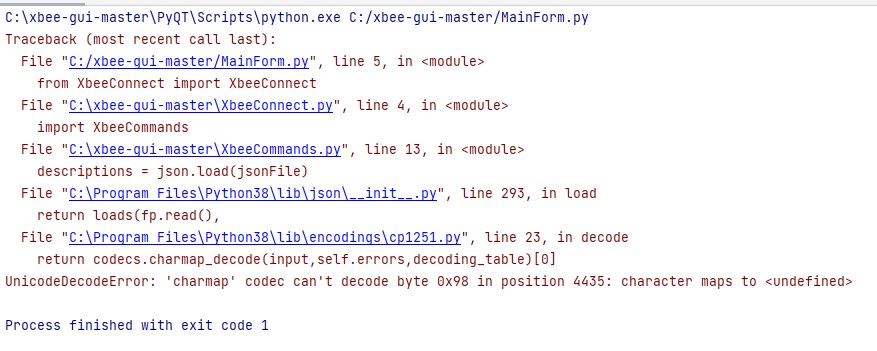

Здравейте, опитвам се да стартирам този проект, но получавам грешки.
https://github.com/molodoj88/xbee-gui?f ... 6A164fJ3_M
Някаква помощ ?
2542.jpg [ 104.62 KiB | Прегледано 8854 пъти ]

Ако имате предвид Руските коментари в кода, съм ги променил на Английски, но си е същото.
Предложиха ми да добавя този ред:
Import json
json.load("yourfilebame.json", "utf-8")
Но сега ми излиза тази грежка:
File "C:/xbee-gui-master/XbeeCommands.py", line 13, in <module>
    descriptions = json.load(jsonFile.json,"utf-8")
AttributeError: '_io.TextIOWrapper' object has no attribute 'json'
Някаква идея ?

Всъщност проблемът е в съдържанието/енкодинга да самия json файл с командите. Отвори го в качествен редактор и го смени на нещо нормално - може би utf-8. Доколкото разбирам, при теб е cp-1251.
При мен всичко изглежда добре - дръпнах го с git и под ubuntu си отваря файла и парсира нормално. Да не би да теглил зип, или да си ровичкал из файла с недоклатен редатор?

Да, свалих го като .zip. Винаги съм свалял така и до сега не съм имал такива проблеми.
Пробвах utf-8, но нещо не се получи (кодът от предходният ми пост).
Как да оправя нещата чрез utf-8 ?

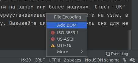

Направих малък тест - заредих само JSON-a от файл и нямаше никакви драми. За тест обърнах енкодинга на файла до windows-1251 и разбираемо веднага се разсърди. Обърнах го обратно до UTF-8 и нямаше проблеми. Добавянето на UTF-8 BOM не го изкефи хич, та не трябва да го има.
Прикачената снимка е от долният десен ъгъл на IDE-то. От там можеш да смениш ендкодинга и да премахнеш ако се налага UTF-8 BOM-a.
intellij-encoding.png [ 27.99 KiB | Прегледано 8545 пъти ]

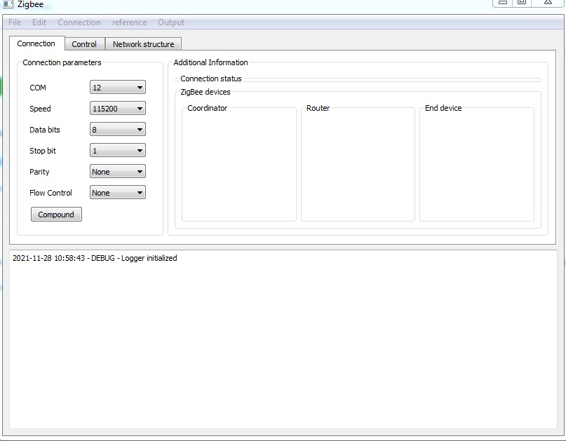

Най-накрая го подкарах, но като го тествам не събира никакви модули.
Xbee-gui error.jpg [ 69.31 KiB | Прегледано 8404 пъти ]

Каква може да е причината, приложението да не може да зарежда Xbee модулите ?
