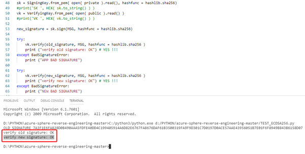

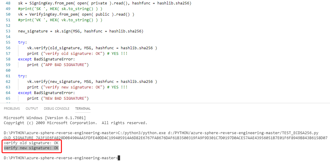

YES !!! ... змии и гущери ще плюват М$ :)
sig.jpg [ 241.02 KiB | Прегледано 10605 пъти ]
