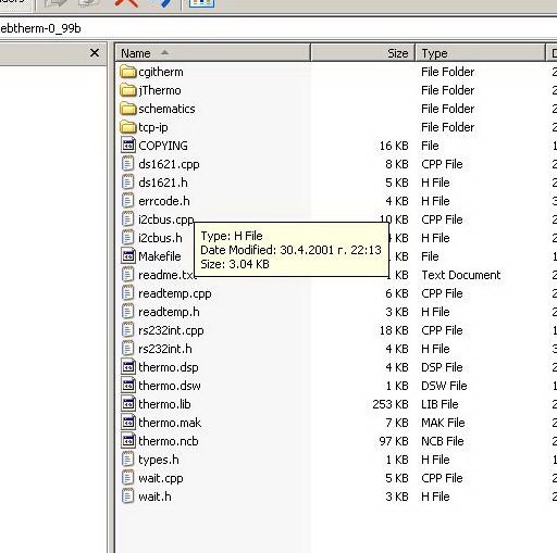

И така нищо не разбирам от програмиране но се опитвам да чета и да пробвам, но тук ударих на камък. Опитвам се да подкарам това http://www.lancos.com/webtherm.html инсталирах си и ХАММР сървър и сложих файловете е папката и нищо не стана. Съвъра работи, за пробата инсталирах на него фотогалерия и си работи. Та въпроса е какво да ги правя тия файлове, след четене разбирам че това са някви файлове дето трябва да се компилират с нещо в друго нещо че да тръгне системата. Ето фаиловете.
файлове.jpg [ 65.84 KiB | Прегледано 10855 пъти ]

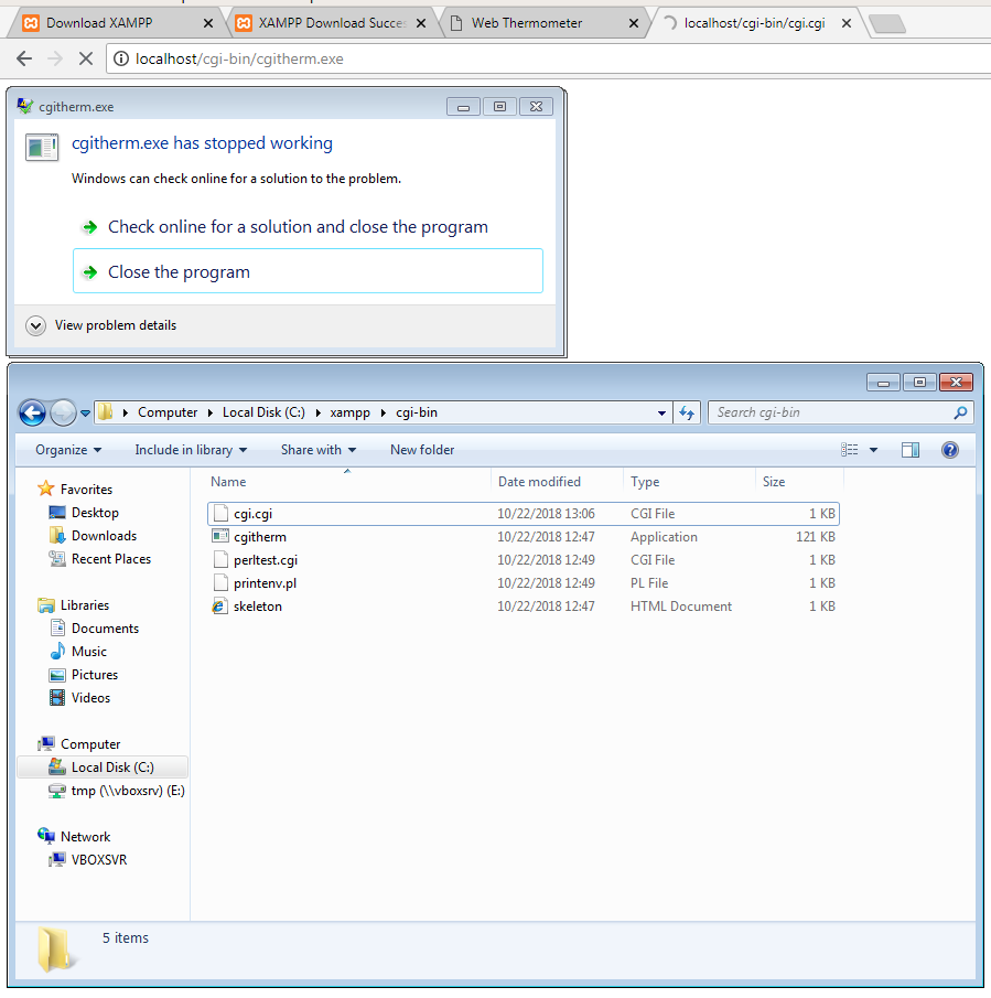

Мнение Re: Малко помощ за едни файлове.
Като изключим факта, че ехе-то им крашва под боза 7.. - на снимката мисля става ясно къде да го сложиш и как да го извикаш.
webtherm.png [ 71.33 KiB | Прегледано 10734 пъти ]
Пон Окт 22, 2018 1:13 pm

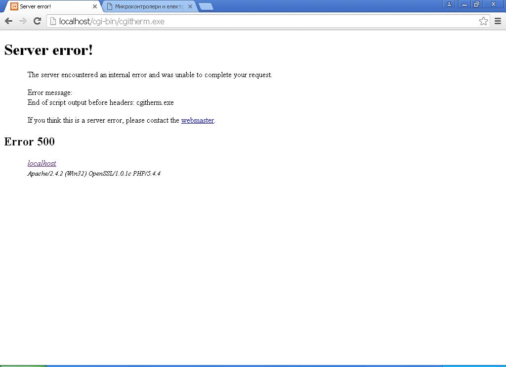

Явно не съм настроил сървъра правилно.
ХАМРР-а е версия 1.8.0 ако има значение.
untitled.JPG [ 42.71 KiB | Прегледано 10682 пъти ]

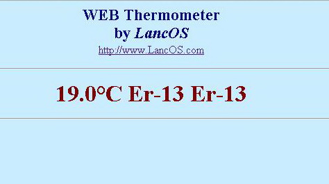

Бе то тръгна ма ми се иска леко да преправя нещо че да мога да сложа коментар под температурите обаче не знам къде. Ето какво излиза.
Гледах да се ориентирам по линка който е сложил човеко и неговите надписи но не намерих, ето и кода на страницата дето зарежда.

Май тия неща се зареждат от ЕХЕ-то дето е на сървъра, пък е него не мога да погледна.
Некви идей по въпроса.
therm.JPG [ 25.09 KiB | Прегледано 10466 пъти ]
Чет Ное 01, 2018 4:45 am
Мнения: 1730
Трябва да буташ в
skeleton.html
