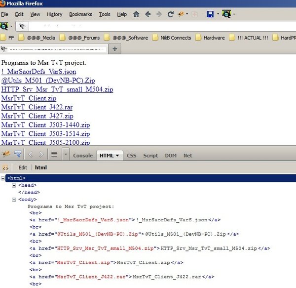

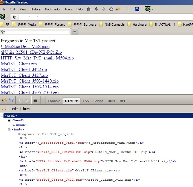

- прави списъка с файловете в html формат (прикачам пример)
- праща го като отговор.
Какво толкова?
