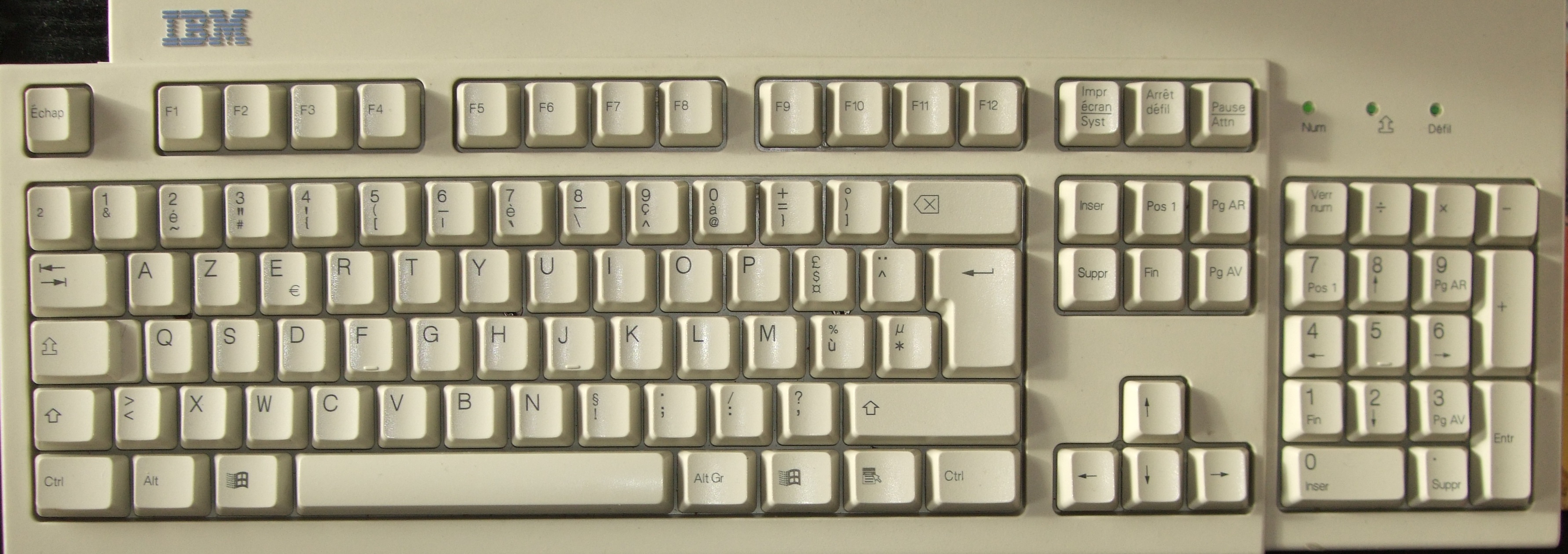

По някаква случайност, използвам точно френска клавиатура :)
Ако мога по някакъв начин да помогна - кажи.
french-kbd.jpg [ 1.01 MiB | Прегледано 1815 пъти ]
Нед Дек 19, 2010 2:21 pm
Ха, мерси! Вчера не работих, днес ако го направя може да те помоля да се логнеш
в анализатора тук и да кажеш ква съм я свършил.
