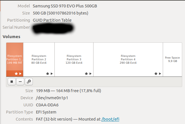

А бе разбирачите, раздуйте малко на разбираем език за EFI boot!
Лаптопът е с BIOS, освен ако не е от редките изключения, в които EFI наподобява BIOS. Fujitsu Lifebook E751, даже е маде ин Джапан. Взех го с абсолютно български Виндовс7 когото искам да ми се намира и както писах в съседна тема вече го пооправих.
Edit: Копирах му оригиналното HDD върху SSD, а на мястото на DVD-то шляпнах друг HDD, ако има значение. То не друго, но се сменят с издърпване на лостче, а на мен DVD няма да ми трябва.
Обаче Linux Mint 19x мнооо държи да се инсталира в EFI, а после не ще да тръгне. И Win7 не ми разпознава. На два пъти го лъгах през Puppy Linux, единият път не разбрах как точно стана и не можах да го повторя. Но тези чалъми имат склонността да те изненадат точно когато не трябва и затова клонирах Win7 партишъните на друг диск, направих чиста инсталация на linux Mint 19.3 Xfce, върнах Win7 и сега ми остава GRUB-ът да види бозъта - намерих специализирани ръководства.
Добре де, мааим джендърска, но аз съм свикнал първо да инсталирам Бозъта, пък после с линукса да нямам проблеми.

Правиш един партишън 100-тина мб във формат FAT32. Задаваш в него да се монтира /boot/efi и си готов за инсталиране. Така или иначе, ако не си го направил, линукса верятно те е предупредил, че ще има проблеми с boot. А цялата дандания е предполагам, защото диска ти е с GPT а не MBR (където имаш разни лимитации).

И това правих, ама иска поне 500Мб. И пак проблеми. Виж, ако раздуеш малко за това GPT/MBR, не че не мога да го гуглосам, ама взе да ми писва.

То няма какво да раздувам. Ето линк до вики-то.
Тези дни докато правих разни тестове - инсталирах, при зададена големина 100мб на този партишън. Не съм имал проблеми.
Ето и как е в момента -
