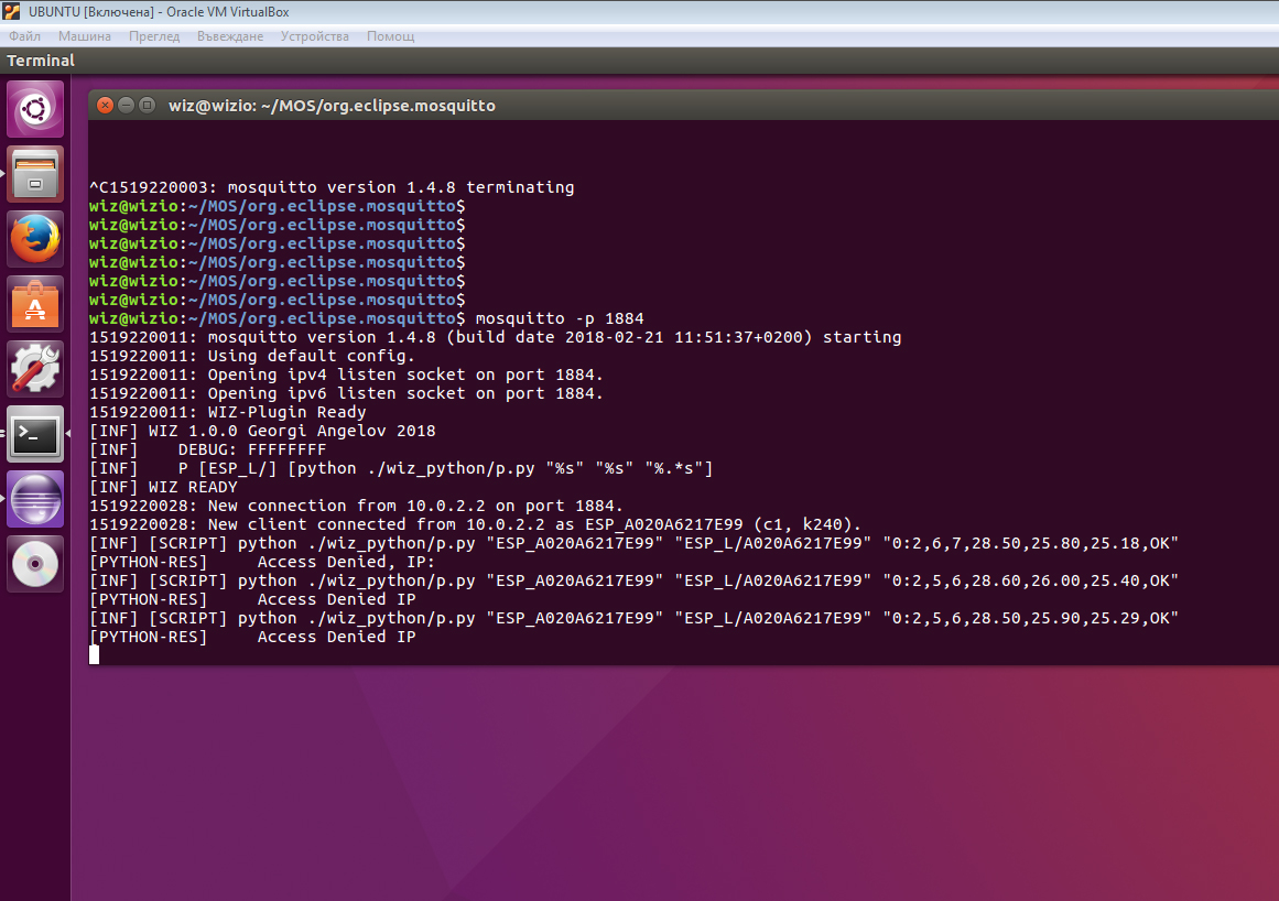

тръгна и линукса//ubuntu// :)
онова дето реве питона е че не се изпълнява на локалхоста
ubuntu.jpg [ 532.68 KiB | Прегледано 7434 пъти ]
