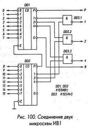

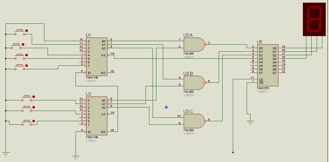

здр на всички имам следния проблем със една схема за клавиатура , ще сложа скрийншот да я видите , дано да намерим решение пък акотреба да сменим целата схема. искам просто като се натисне клавиш да се запомни във тригера оба4е не става и не става , протеуса нещо модела на 4ипа не наред ли, има интеграла 74с922 която е дадена в протеуса само 4е по магазините я няма и ми искат много праи и бройки щото не се предлагала вече на пазара. дайте некакво решение.
накратко за задачата : клавитура със 16 бутона за команди който по късно ще бъдат описани в пик процесор коя какво да прави
мерси предварително.
ей тука е примера който последвах
http://lainslav.narod.ru/radiosta/ttl_kmop/m1/1-4-1.htm
1-4-122.jpg [ 26.08 KiB | Прегледано 7155 пъти ]
Untitled-1 copy.jpg [ 92.4 KiB | Прегледано 7190 пъти ]

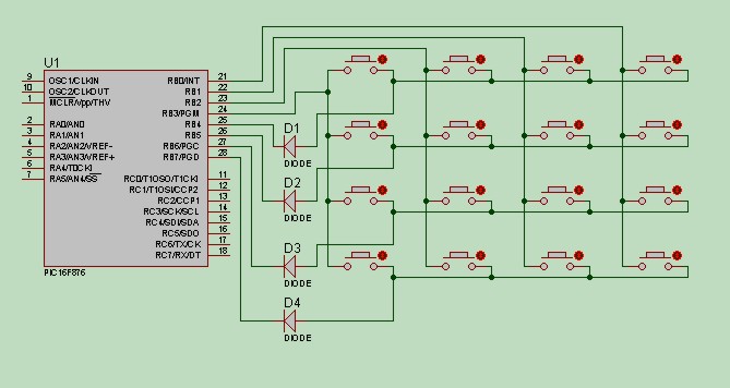

А ти в колко клавиатури си виждал шепа ттл-ки да помнят нещо си ?
Това се прави с "матрична клавиатура". 16 бутона се четат с 8 пина. Тука из форума има разни теми за матрични клавиатури, а из нета има писано повече отколкото можеш да изчетеш за цял живот.
Пък после сичко се прави от софтуера.

Въпроси?
А, и диодите не са задължителни, ама аз си ги слагам за екстра прътекшън.
п.с. : Преобладаващата част от пишещите в този форум имат отговор, дори и на значително по-сложни неща. Голяма част от хората знаят, че отговора на въпроса ти го има дъвкан по хиляди сайтове; има десетки хиляди сорсове за де що процесор можеш да се сетиш. Ама ти направили си труда да потърсиш. Google намира.
matrixbtt.jpg [ 46.96 KiB | Прегледано 7183 пъти ]

Имай си на предвид, че това решение е "софтуерно" в по-голямата си част.

Cekins понеже не разбирам имам 2 въпроса към теб.
Първият е за какво са диодите. От какво защитават?
И не трябва ли на входовете да има Pull up или Pull down резисторчета?
