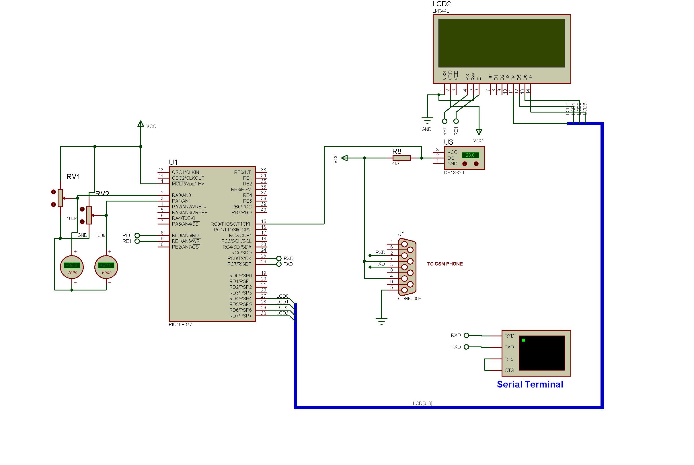

Привет приятели,
пращам Ви един мои проект в разработка, на онези от Вас които се интересуват.
Този проект може да се модефицира от всеки според нуждите му,
На мен ми бе необходимо да следя две напрежения от 0-5 Волта и температура 0-125 градуса, като при зададено ниво на напрежението и температурата устройствата да ми праща SMS на мобилния телефон.
То има възможност да праща и SMS на email стига картата да има активирана услуга SMStoEMAIL.
Ще се радвам ако някои от вас добавят нови функции и възможности. Моля пращайте /ако искате / сорсове и схеми.Аз си пиша на PICBASIC и работя с PROTON IDE.
Ще се радвам да чуя Вашите мнения
Поздрави Линоко

Съдейки по една от темите, която отвори преди време, в която споделяш "твои" проекти, явно доста хора се съмняват, че проекта е "твой"...второто нещо е - писан е на Proton, в което не виждам нищо лошо - просто са по-малко хората имащи интерес към pascal и basic що се отнася до програмиране на микроконтролери. Съдейки по това и по "диагоналното" свързване на дисплея (горе в дясно) на лист, в който имаш достатъчно място да го избегнеш, стигам до заключение, че творението е "аматьорско" (не го приемай като обида)...изтеглих архива от любопитство, но версията на Proteus ми е различна (явно ползваш 6.9, аз съм със 6.7SP3) и файла не можа да отвори с моя Proteus.
Това е моя отзив...и критика 8)

Мнение RE
Привет приятели,
Използвам Протон версия 3 и Протеус 6.9 SP 5.
Да приятели взаимствах доста от кода на този проект: http://www.maxim-ic.com/images/appnotes ... Ver1.0.bas , но имам и не малка част която си е моя и още известно количество код които не е включен към настоящият момент в проекта. Да Predator_MF оценявам твоята критика, но публикувах проекта / тестваната част от него/ с цел да събера Вашите мнения и препоръки. Благодарен съм на всички които са изказали мнението си. Все пак се придържам към препоръката на Ahsfaq Juna "This code and project is provided for evaluation/trial purposes only and must not be used
' in safety critical applications....."
И нещо любопитно изпробвах го в реални условия но се натъкнах на проблем с телефони сименс от серията х35, като в последствие се оказа че на поддържат командата AT+CMGF=1 или т.нар text mode на SMS. Но пък със сониериксон работи стабилно.
Още веднъж благодаря за отговорите и наистина има човек какво да научи от Вас.
С уважение Линоко
