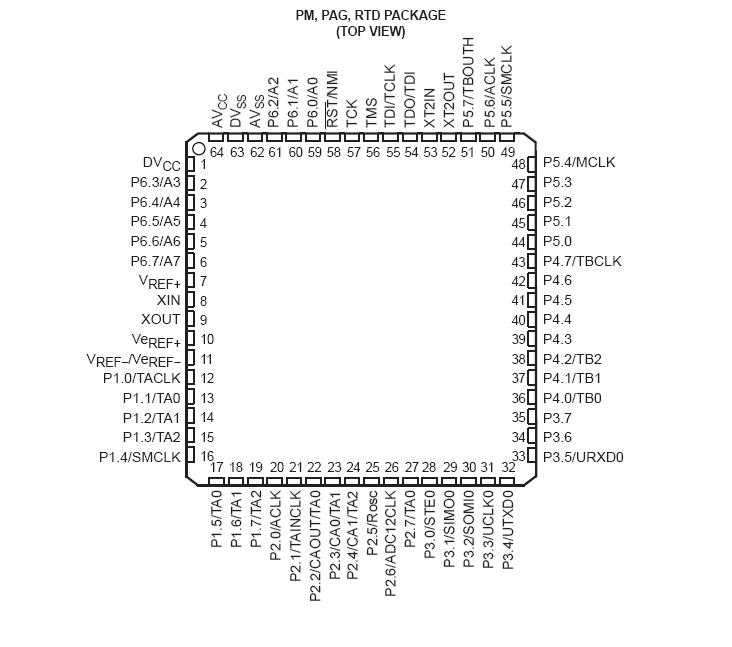

kikoboy написа:
каква е гаранцията че тоя модул е ACLK :roll:
май не си разгледал datasheet-a
http://www-s.ti.com/sc/ds/msp430f149.pdf
погледни 20ти pin, или 7ма страница от даташеета
пише кой пин каква друга функция има
