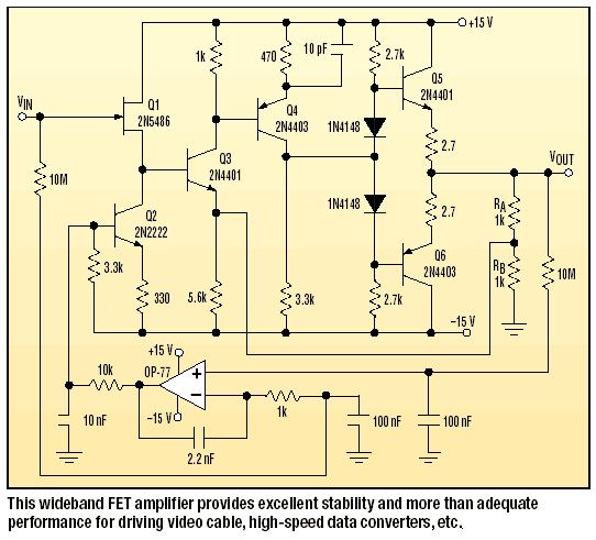

МОЛЯ НЯКОЙ ДА МИ ПОМОГНЕ ОТНОСНО НАПРАВАТА НА ЧЕСТОТОМЕР .ПРОБЛЕМА МИ Е СЛЕДНИЯТ:ИМАМ МНОЖЕСТВО СХЕМИ НА ПРОФЕСИОНАЛНИ ЧЕСТОТОМЕРИ И СЕГА СЕ ДВУУМЯ КАКЪВ ВХОДЕН УСИЛВАТЕЛ ДА НАПРАВЯ ПОВЕЧЕТО УРЕДИ СА ИЗПЪЛНЕНИ ПО ДВА МЕТОДА ЕДНИТЕ СА ПО SPLIT-BAND ТЕХНОЛОГИЯ А ДРУГИТЕ СА САМО С ТОКОВ ГЕНЕРАТОР НА ВХОДА .АЗ ЩЕ ПРИЛОЖА НЯКОЛКО СХЕМИ ПО-ДОЛУ.СПЕЦИАЛНО МЕ ИНТЕРЕСУВА КАКВА РОЛЯ ИГРАЕ ОПЕРАЦИОННИЯ УСИЛВАТЕЛ ВЪВ ВХОДНАТА ЧАСТ НА ЧЕСТОТОМЕРА ДАЛИ ИГРАЕ РОЛЯТА НА АВТОМАТИЧНО РЕГУЛИРАНЕ НА УСИЛВАНЕТО ИЛИ ПРОПУСКА САМО НИСКИТЕ ЧЕСТОТИ А ПЪК FET ТРАНЗИСТОРА ПРОПУСКА ВИСОКИТЕ.
